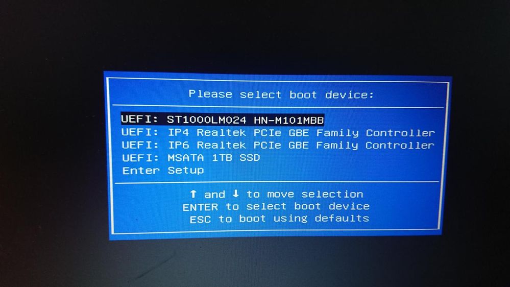

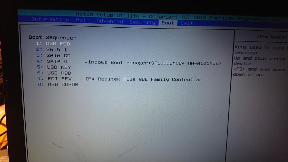

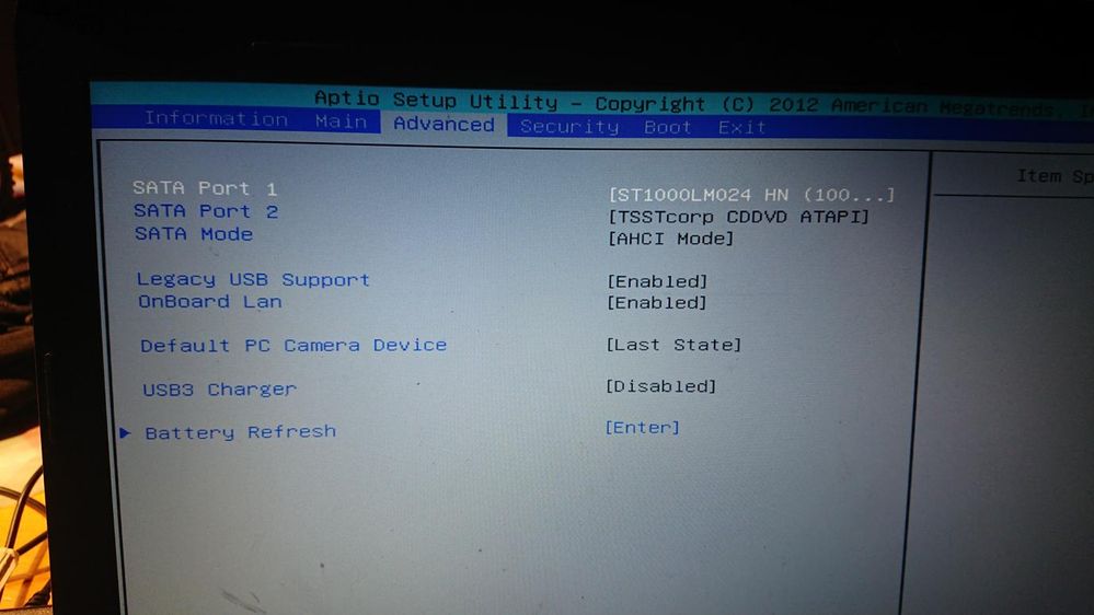

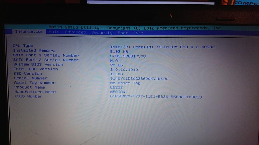

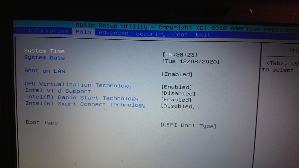

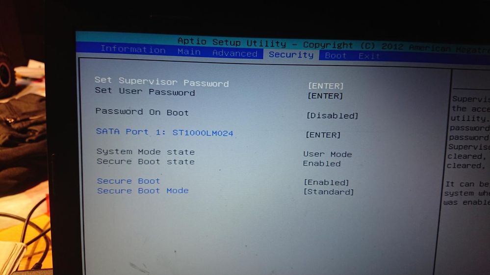

Ich habe mal das ganze BIOS neulich im aktuellen Zustand abfotografiert.
Für die Dateiverwaltung muss ich noch warten, bis ich den Laptop wieder in die Finger kriege.
Vielleicht kommen wir auch ohne diese Bilder aus.
Und wieder herzlichen Dank für Deine schnelle Hilfe!
VG,
biberbertDSC_0898web.jpgDSC_0899web.jpgDSC_0900web.jpgDSC_0901web.jpgDSC_0902web.jpgDSC_0903web.jpg
Nachricht 8 von 11
5.691 Aufrufe
Nachricht 8 von 11
5.691 Aufrufe
@biberbert
Danke für die vielen Bilder, was mir aber fehlt wäre der Screenshot von der Datenträgerverwaltung.
Ich weiss nicht wie dein Board mit einer mSATA umgeht, vielleicht haben die normalen SATA Ports Vorrang?
Ich denke aber es liegt eher daran das auf der mSATA ein Klon sitzt, und dass die Startroutinen des Bios zuerst dem alten Eintrag folgend auf die HDD versuchen zuzugreifen
