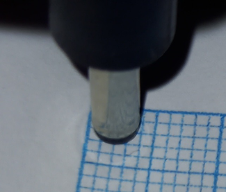

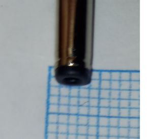

Super. Bitte gib uns eine kurze Rückmeldung, ob das neu bestellte Netzteil (gleiche MSN wie das alte Netzteil?) die gleiche Steckergröße hat und passt. Kannst du uns eventuell auch ein Foto des Steckers senden, wie du ihn über das Millimeterpapier hältst? Sollten die Angaben in unserer Datenbank falsch sein, würde ich diese gerne korrigieren lassen.

@Andi
Ich nehme an, dass die Steckermaße der FSP Netzteile mit beiden weiter unten angegebenen MSN jeweils falsch beschriftet sind.
Zwar kann man sich verschätzen; aber das wäre schon ein sehr grober Mess- bzw Ablesefehler des Schattenrisses, auf einem Millimeterpapier betrachtet.
Auch spricht gegen eine fehlerhafte Angabe von @cutterin,  dass 7 Geräte mit dem Chicony-Netzteil (s.u.) jeweils den schlankeren Stecker angeben. Und das eine schlankere Buchse für einen 3,5 mm D  Stecker besser in die flachen Gehäuse mit geringer Höhe passen.
Das andere Netzteil,  das auch häufig für das E15301 gelistet wird ist das Chicony A18-065N3A P2 3 Pin 65W.
MSN  4007499 mit den bereits genannten schmaleren Steckerabmessungen.
Die Abmessung aussen  3,5 mm D würde ja dem flachen Aufbau des Gehäuses eher entgegenkommen.
Die FSP  P065-REB C6 3pin 65W habe ich mit zwei MSN Nummern gefunden,  MSN 30028634  und  MSN  40073649; beide mit den Angaben  5,5 mm Aussen-D des  Steckers.
Die Chicony-Netzteile in der Intranetauflistung, gibt man in die Suche  E15301 ein, werden nur für die oberen 7 Geräten gelistet (den neueren?).  Alle mit der MSN 40074990.

@Andi sobald das Netzteil da ist, gebe ich eine Rückmeldung.
Hier die Fotos vom Stecker, das sind definitiv keine 5,5 mm:
