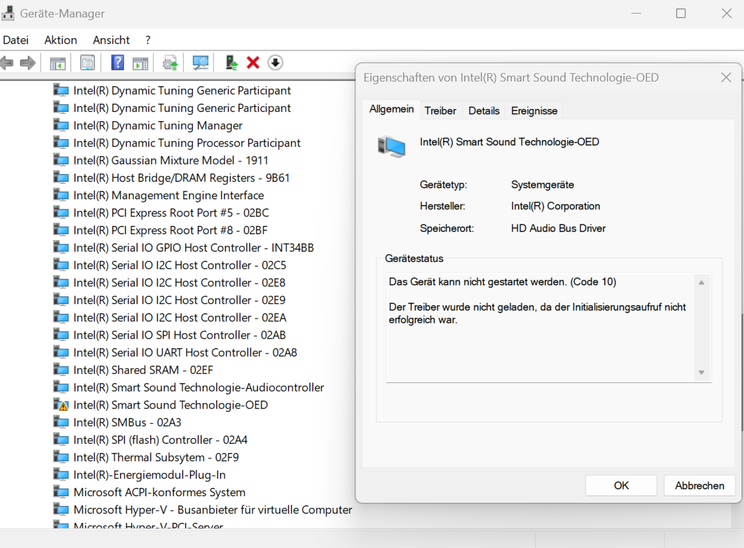

Da steht das das Gerät nicht gestartet werden kann aber warum das weiss ich leider nicht.

Es kommt immer die Meldung das Windows erkannt hat das der beste Treiber schon installiert ist.
Kann ich irgendwas kaputt machen wenn ich dieses Gerät im Gerätemanager mit dem gelben Dreieck einfach deinstalliere und dann den Rechner neu starte?

@DrBoti
Bei welcher Kategorie versuchst Du denn das Treiber Update zu starten? Das klappt nicht bei der Annzeige des Fehlers. Das muss ein Teilaspekt des High Definition Audio Gerätes sein.
Deinstallieren kannst Du das auch. Treiber sind im Treiber Pool und die gleichen Treiber werden beim Neustart auch wieder installiert. Evtl klapppt es wenn du bei der Treiberdeinstallation auch das Häkchen setzt bei "Software für diese Gerät auch deinstallieren". Dann müsstest Du  nach em Neustart die Treiber neu installieren aus der Treibersammlung neu installieren.
Evtl hilft es auch vorher zuerst die Chipsatztreiber zu installieren.

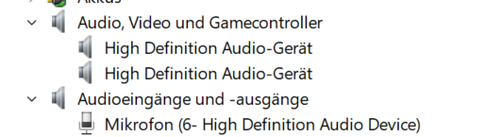

Teilaspekt des High Definition Audio Gerätes Ist leider keines Vorhanden.

Du hast  zweimal den Eintrag High Definition Audio Gerät im Geräte Manager.
 M.E.  nach sollte da nur eine Eintrag stehen. Ich würde beide löschen; zusammen mit dem Häkchen setzen bei "Software für dieses Gerät ebenfalls löschen" (oder Entfernen, so ähnlich)
Dann neu booten, und zuerst nochmal den Chipsatztreiber aus der Treibersammlung, und dann den Audiotreiber neu installieren.
Geht im Geräte Manager, dann musst du den Pfad zu dem entprechendem Treiberverzeichnis angeben, am besten gleich zum Unterverzeichnis amd64, auf jeden Fall aber das Häkchen setzen (mit den Unterverzeichnissen"..
