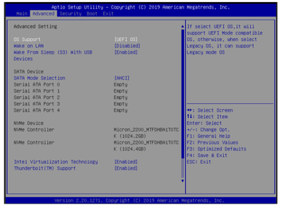

Moin @Kaffenbe und willkommen
Im Dell Handbuch steht ,Notebook Bios und Grafiktreiber aktuallisieren genauso wie die Treiber der Dockingstation,
hast du das gemacht?
Du könntest einmal im Bios nachschauen ob es dort die Einstellung für Thunderbolt gib und wenn ja ob diese auf "enable" steht.
Hier von einen Tongfang :
