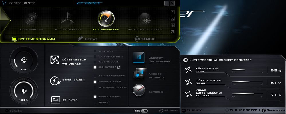

Guten Morgen @TheKao,
was die Justierung der Lüftereinstellungen betrifft, bieten sich dir im ERAZER Control Center die unterschiedlichsten Optionen. Neben den vorgefertigten Profilen (Lautlosmodus, Stromsparmodus, Leistungsmodus, Unterhaltungsmodus) bietet dir der Reiter "Systemprogramm" darüber hinaus noch spezielle, individuelle Konfigurationsmöglichkeiten der Lüftergeschwindigkeit.
Wähle dazu bitte im Menü "Lüftergeschwindigkeit" die Option "Benutzer". So kannst Du Start- und Stoptemperatur des Lüfters wie auch die volle Lüftergeschwindigkeit individuell anpassen und abspeichern.

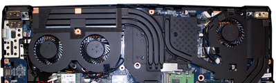

Zum Thema Abluft sei erwähnt, dass die Lüfter wie auch die Heatpipes beim MEDION ERAZER X7855/7857 Notebook (s.u.) so angelegt sind, dass die Abluft nach links wie auch nach hinten abgeleitet wird. Zusätzlich besteht durch die hinten angebrachten Gummipads beim Betrieb auf einer ebenen Unterlage genug Abstand nach unten, dass die dort angesammelte Wärme entweichen kann.
Natürlich kannst Du gerne noch zusätzliche Pads unterlegen, solange die Standfestigkeit nicht gefährdet ist.

danke für Deine Antwort. Leider bietet das ERAZER Control Center nicht ausreichend Möglichkeiten für mich.
Die Auswahlmöglichkeit Benutzer bei den Lüfterprofilen, habe ich den Eindruck, bringt leider wenig. Ausgeglichen und Overclock verhalten sich fast gleich und bei Benutzer habe ich den Verdacht die 50% Lüftergeschwindigkeit nichts bringt und das Bios eh den Lüfter so schnell drehen mag wie es das für angebracht hält. Die Start- und Stoptemperaturrange ist auch (nur für mich, natürlich) unbrauchbar. Das Control Center habe ich schon rauf und runterprobiert und nur der Stromsparmodus bringt etwas Erleichterung;).
