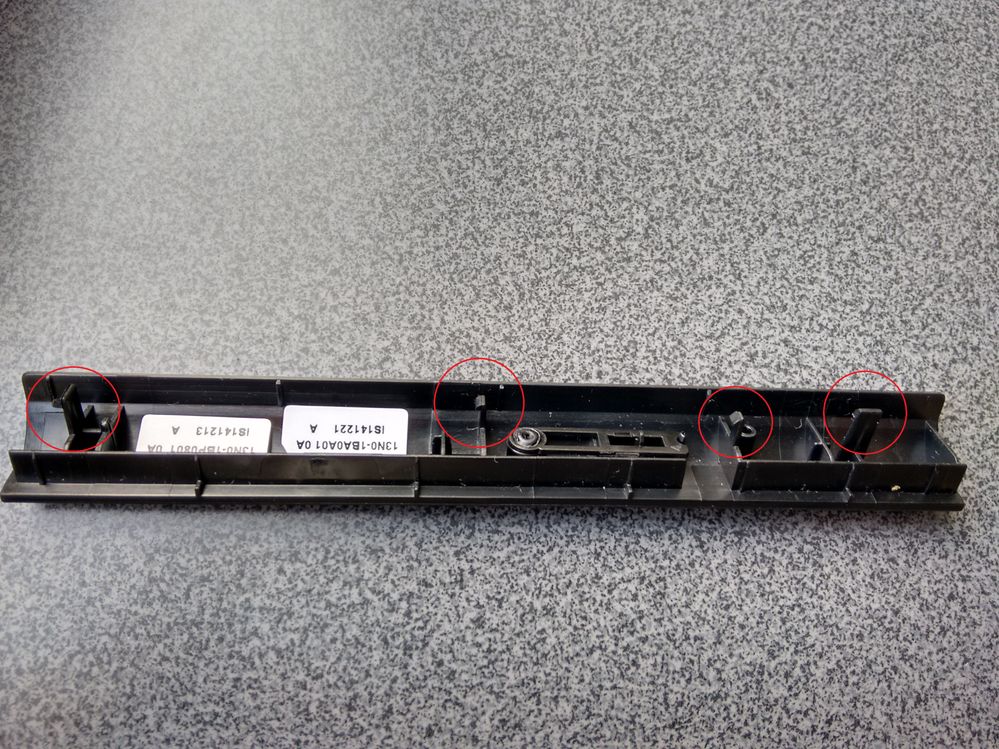

Hallo zusammen!
Ich würde gerne an dem Medion Erazer P6661 das DVD Laufwerk gegen ein Blu-ray Laufwerk tauschen. In diesem Zuge müsste ja die Blende vom werkseitig verbauten Laufwerk entfernt und auf das andere Laufwerk aufgeclipst werden. Nun sehe ich aber nicht, wie die Blende befestigt ist bzw. wo sich dort Clipse befinden.
ich möchte hier auch nicht, das irgendwelche Halterungen oder Clipse beschädigt werden, denn die Blende gibt es sicherlich nicht einzeln. Kann mir jemand weiterhelfen?

Genau das gleiche Notebookmodell hatte ich leider nicht zur Hand, aber ich habe mir ein Modell herausgesucht, in welchem schonmal das gleiche Laufwerk verbaut worden ist, welches auch in deinem Notebook steckt. Auch wenn die Bilder nicht 100%ig passen, wird das Entfernen der Blende vom Prinzip her vermutlich ähnlich funktionieren.
Bei meinem Testmodell ist die Laufwerksblende mit diesen Nasen befestigt:

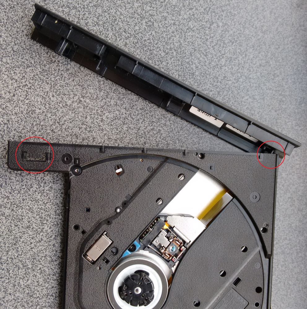

Entfernen Kannst du die Blende, wenn du zu erst auf den, ich nenne ihn mal "Entriegelungsknopf" drückst, die Blende dann etwas wegklappst und zum Schluss die noch festhängende Ecke aushakst:
So oder so ähnlich sollte es auch bei deinem Laufwerk funktionieren.

Hallo Andi,
vielen Dank für Deine Antwort!
Das nenne ich ja mal einen klasse Service, auch mit den Bildern. Top!!
