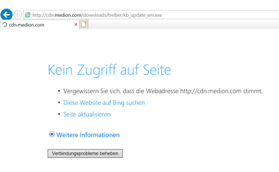

Sorry das habe icch alles schon gemmacht.
Chrome, Edge und IE 11
Mit welchem Browser kann du die Adresse "http://cdn.medion.com/downloads/treiber/kb_update_em.exe" öffnen ?

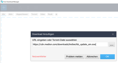

Vielen Dank für deine Mühe, aber die Adresse die da steht und als Hyperlink dargestellt wird, ist die selbe die beim Kopieren aus dem Kontextmenü zurück kommt!
Hier im Downloadmanger - Extra Tool kommt auch ein Netzwerkfehler
Was mache ich falsch ich habe es vom Handy und einem anderen Rechner versucht mit dem gleichen Ergebniis.
Und ich bin ja aucch nicht der einzige mit diesem Problem.
