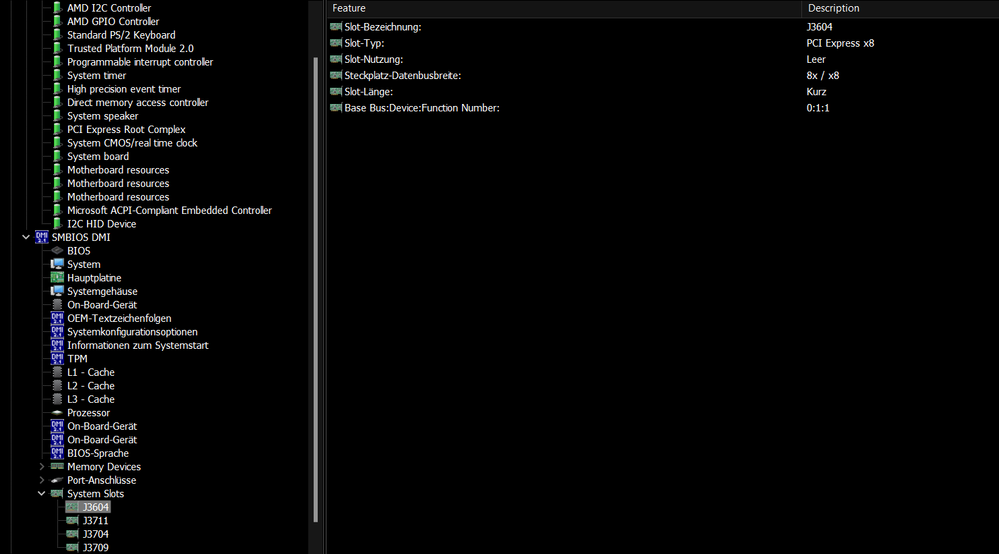

Zumal HWInfo unter Systemslots einen PCIe 3.0 8x anzeigt, dort steht dann Slot leer, wobei da ja jetzt die m.2. SATA drin wäre, wenn es überhaupt um den Slot geht, ich füge den Screenshot mal mit ein.

@Shalashaska
Bild dürfte frühestens Morgen freigegeben und damit für andere zu sehen sein.
Man sollte schon die Dinge kennen. Das ist ein Systemslot wie du schreibst, aber eben kein Plattenport. Diese Slots dienen z.B dazu eine Grafikkarte in ein System einzubinden, oder andere Erweiterungskarten.
Grudd, daddle

Hi.
Also wenn das nichts mit Festplatten zu tun haben soll, dann verstehe ich die Angaben z.B. bei Slot J3711 nicht wirklich, dort steht "Slot-Typ: M.2 Socket 1-SD (Mechanical Key E), der gilt als belegt.
Bei Slot J3704 steht wiederum steht "M.2 Socket 3 (Mechanical Key M), der ist nicht belegt, dann der eine mit PCIE 3.0 und noch einer mit M.2 Socket 1-SD
Klingt jetzt erstmal nicht nach Erweiterungsports für Grafikkarten oder ähnliches, aber vielleicht denke ich bei Laptops auch gerade falsch? Da dieser ja eigentlich nicht aufrüstbar wäre.
Ansonsten könntest du mir vielleicht kurz erklären wonach ich bei HWinfo suchen müsste? Das währe super.
Grüße
Mike

@Shalashaska
Also wenn das nichts mit Festplatten zu tun haben soll, dann erklär mir bitte warum bei den anderen Slots (sind 4 insgesamt) bzw. bei einem der Slots meine interne ssd auftaucht und bei dem anderen das SD Kartenlesegerät auftaucht und bei einem anderen von einem leeren SATA port gespeochen wird
Warum so unfreundlich`? Ich hatte erklärt was und wofür z.B. der PCIe x8 Slot da ist. Schätze du bist in der falschen Rubrik. Schau mal unter Memory Devices!
Aber ich kann hier keine komplexe Fortbildung über die logischen Strukturen eines Motherboards und der integrierten Bussysteme  geben. Dann belies dich bitte dazu im Internet.
