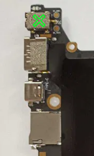

Hallo zusammen 🙂
Ich habe hier ein eigentlich recht nettes Akoya E15301 Notebook, dessen Stift der Ladbuchse schlicht nicht mehr vorhanden ist. Netterweise ist das Gerät an dieser Stelle traumhaft modular aufgebaut, so dass man die Platine*, auf die die Ladebuchse gelötet ist, separat austauschen könnte.
Hat jemand eine Idee, wo man eine passende Anschlussplatine herbekommt bzw. wo ich eine passende Ladebuchse bekomme, die ich dort festlöten könnte?
Danke schon mal...

Moin @dhan1
das ist die Audio-Combi-Buchse, müsste als USB Platine/Board zu finden sein, wenn du unter zb. MD62018 suchst :
https://www.medion.com/medionserviceshop/de/p/div-boards-usb-board-40074186
oder :
https://www.ebay.de/itm/195525862029?srsltid=AfmBOoqnOLmAHUKTACvbC6mYNwwGM9psT0nWQdH2oM-dSp4Qi2e2kXa...
da ist auch der kleine Schiebeschalter "Privatmodus" zu sehen.
Die Netzadapterbuchse sitzt allerdings auf der Hauptplatine:

Hurra! Ich bin ein DAU 😃
Ja, ok.. mit dem Netzstecker im Kopfhörerausgang wird das vermutlich eher nix...
Mannmann
Ok, nochn Versuch^^
Meld mich wieder
*schäm
___________________
edith: der Kopfhörerausgang auf der anderen Seite lädt auch nicht 😛
ok.. ich suche mal weiter, immerhin hab ich schon mal die Ladebuchse gefunden. Eieiei...
(ist das Gerät meiner Tochter)
Ok, eindeutig: Wackelkontakt an der Ladebuchse. Der echten^^.
