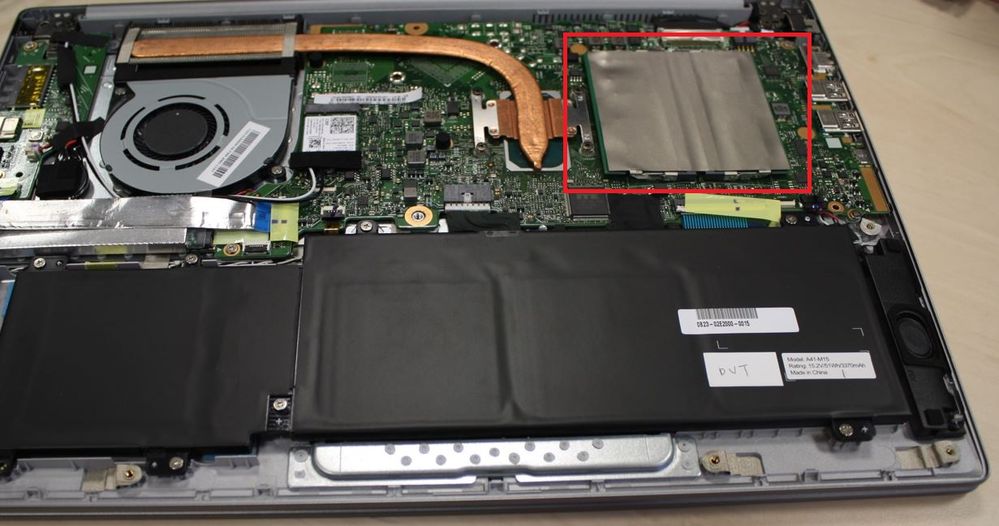

Hallo @Snack und herzlich willkommen in der Community.
Unter den Gummistandfüßchen befinden sich keine Schrauben. Es reicht, alle sichtbaren Schrauben zu entfernen und dann mit einer Bankkarte den Schlitz zwischen den Gehäusehälften entlang zu fahren, um diese voneinander zu trennen. Wenn du das Gerät so hältst, dass der Akku unten ist, befinden sich die RAM Steckplätze oben rechts unter der silbernen Folie.
Laut den technischen Spezifikationen können in deinem S15450 maximal 64GB (2x 32GB) verwendet werden. Dabei werden folgende RAM Module unterstützt:
- PC4 19200 (2400 MHz)
- PC4 21300 (2666 MHz)
- PC4 23466 (2933 MHz)
- PC4 25600 (3200 MHz)
