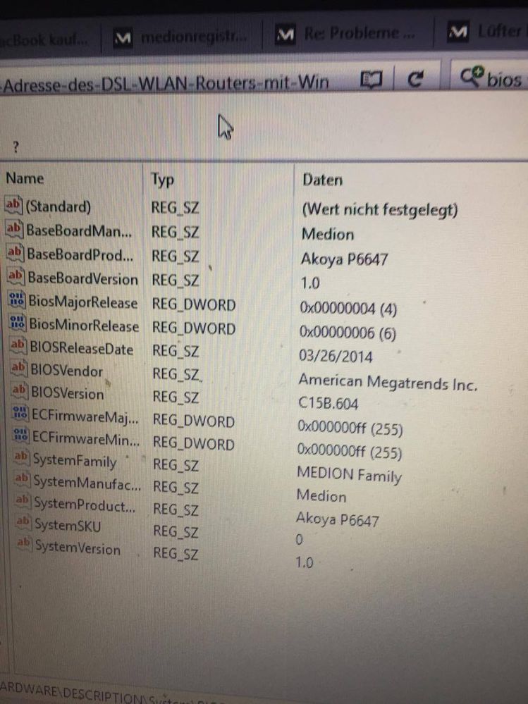

Hallo @VincentSaelens.

Auf die Idee mit dem Bios kam ich weil, einige andere User genau bei der Bios-Version die drauf ist, dieselben Probleme haben. Genau zu der Version (604) gbt es ja schon den ein oder anderen Threat, wo User berichten, dass sie nach einem Update genau diese Probleme haben.
Welcher Thread war das? Hast du mal einen Link?
