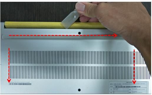

Hallo zusammen, ich möchte gerne bei meinen Notebook die WLan Karte tauschen und war erstaunt, dass es dazu keine Serivceklappen auf der Rückseite des Notebook gibt.
Auf der Unterseite gibt es 10 kleine Schrauben, die mit einem Gummi überklebt sind. Diese habe ich weg gemacht und die Schrauben gelöst / entfernt.
Hat jemand eine Idee wie ich nun den Deckel entferne ohne gleich das ganze Gehäuse zerstöre. Ich gehe davon aus, dass das Notebook von unten und nicht über die Tastatur öffnen läßt.
Gruß und schon mal Danke für die Rückmeldungen.

Hallo maxtor,
die zehn gelösten Schrauben sind der richtige erste Schritt. Für den nächsten brauchst Du einen Plastikspachtel oder ein ähnliches Werkzeug, um Gehäuse-Oberseite von der Unterseite zu trennen, wie auf dem Bild ersichtlich.

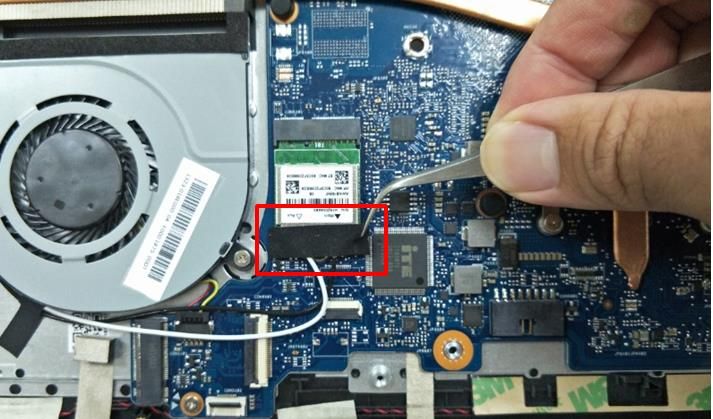

Die WLAN-Karte sitzt direkt neben dem Lüfter:

Hallo Er,
vielen Dank für die Anleitung, es hat soweit gut geklappt.
Ich konnte das Notebook mit einer AX Wlan Karte aufrüsten.
Ich habe diese Karte eingebaut :
Intel OSGEAR-NEU Dual Band Wireless-AX200NGW WLA/Wi-Fi 6 AX200 2230 2x2 AX+
Bluetooth 5.0,M.2/A-E-Key (AX200.NGWG) Wi-Fi 6 AX200 mit vPro, 2.4GHz/5GHz WLAN,
Bluetooth 5.0, M.2/A-E-Key 802.11ax
Treiber wurden von Windows gleich installiert
Das anbringen der Antennen ist ein wenig ein gefummel. aber es hat geklappt.
