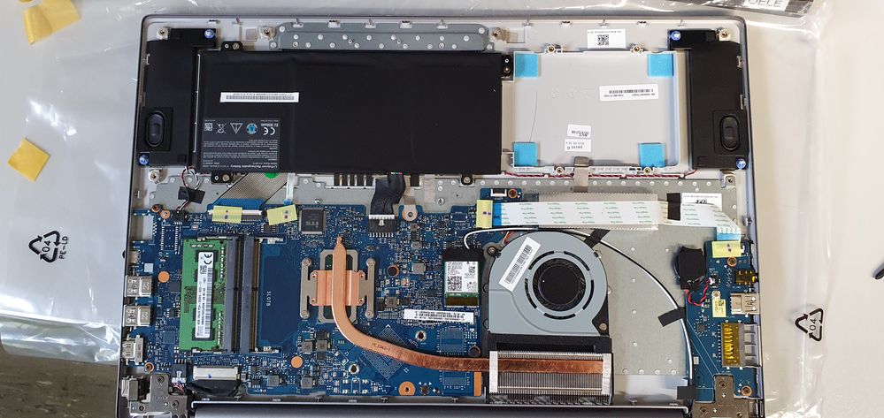

@Frank_H
Auf dem Bild siehst du in der Mitte, da wo das sichtbare weiße Flachbandkabel hinläuft einen gelben Klemmleiste, in dem das Flachbandkabel hinein läuft  Rechts daneben, zwischen der Akkukante und dem leerem Fach, ist auf dem Rand des Mainboards eine kleine  schwarze Steckerbuchse mit weißen Umklappbügel zu sehen. Der 90° verdreht in seiner Ausrichtung zu dem erstgenanntem gedreht steht.. Da kommt das Flachbandkabel vom SATA Anschlussstecker an die SSD hinein.

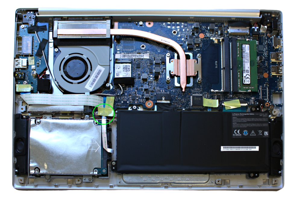

Moin @Frank_H
so sieht das angeschlosse aus.
