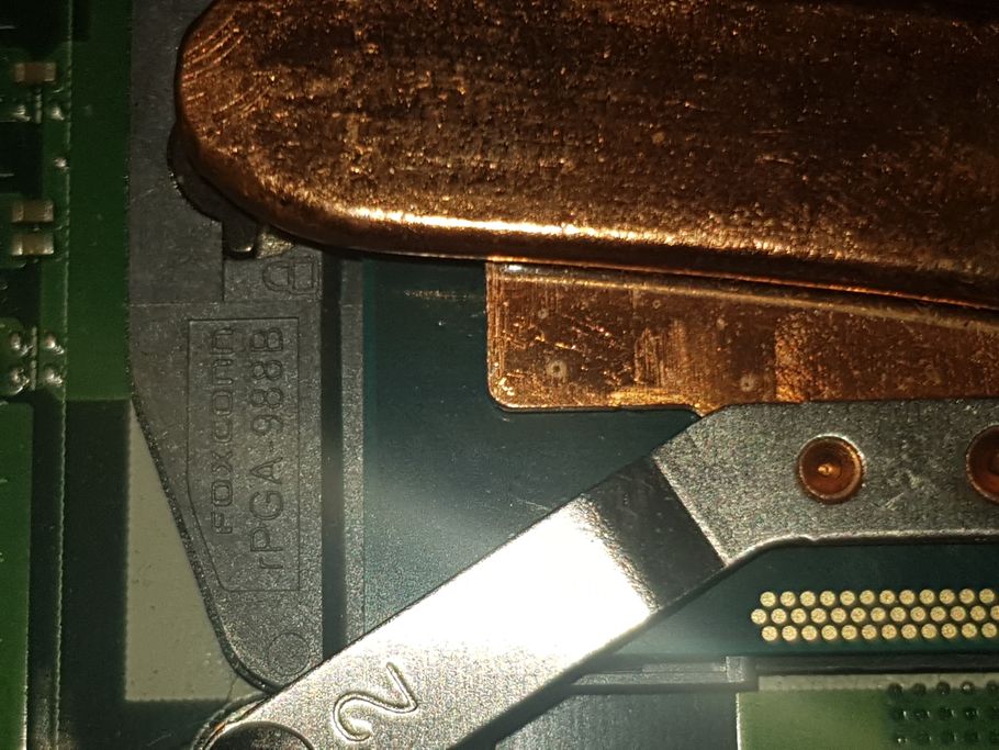

Hallo.
Ich möchte den Medion Akoya E7227 Laptop ein bisschen aufrüsten.
Es ist rPGA-988 B Sockel verbaut und ich möchte einen Core i7-2670QM einbauen.
Zur Zeit befindet sich ein Pentium 2030M im Laptop.
Meine Frage ist, würde der i7 im Laptop laufen.
Vielen Dank.

Hallo @Charly-Seven.
@Charly-Seven  schrieb:
Es ist rPGA-988 B Sockel verbaut.
Bist du dir da sicher? Laut den Angaben in unserer Datenbank handelt es sich beim E7227 mit i3-4000M Prozessor um einen rPGA946B Sockel.
Dieser Prozessor benötigt einen PGA988B Sockel, der nicht vorhanden ist. Außerdem hat dieser Prozessor eine TDP von 45W. Das Barebone und Kühlsystem ist nur für 37W ausgelegt.

Also der Sockel passt. Es ist ein rPGA - 988 B....oder ich müsste schon halb blind sein. 😂

Moin @Charly-Seven
wenn bei dir ein Pentium 2030M verbaut ist so stimmt deine Angabe mit dem Sockel Typ 988
Nenne doch bitte deine MSN Nummer vom Rechner, vielleicht klärt sich dann die Diskrepanz.

Hallo @Charly-Seven
Das ist in der Tat seltsam. Wie @Fishtown schon schrieb, sollte sich in dem PC ein 3560M befinden, der wiederum wie @Andi geschrieben hat auf einem FCPGA946 Sockel sitzen sollte.
Dein Foto ist da allerdings anderer Meinung und dein Hinweis auf einen Pentium 2030M würde auch zu dem Sockel passen.
Die Datenbank ist da aber nicht immer 100%ig zuverlässig. 🙄
Nehmen wir also die Pentium 2030 auf FCPGA988 als gegeben an. Dann kannst du aber trotzdem nicht die CPU i7-2670QM verbauen weil sie hier nach
1. älter als die 2030M ist
2. nur DirektX 10 unterstützt
3. wie @Andi angemerkt hat eine TDP von 45 Watt besitzt und das Kühlsystem damit wahrscheinlich überfordert wäre.
Was du machen könntest, sofern du eine kaufen kannst wäre, die Pentium durch eine i7-3520M zu ersetzen. > hier
Selber Sockel, selber Chipsatz und auch den selben TDP.
Gruß Farron

Moin @Charly-Seven
ich will es einmal umschreiben, der Sockel ist für die Aufnahme des I7-2670QM ausgelegt.
https://en.wikipedia.org/wiki/Socket_G2
Der unbekannte Faktor ist dein Board. Gibt es dazu Angaben, Auslesen durch Software bzw.Foto`s vom Board Aufkleber,
das man rausbekommt wo es einmal verbaut war?
