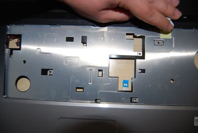

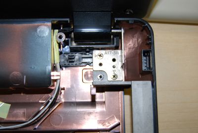

@medipeb
Es müssen alle Schrauben unten gelößt werden. In den Service Klappen befinden sich auch noch welche.
Ich habe alle Schrauben von unten entfernt, bis auf:
- Lüfter
- Wlan Karte
- CPU Kühler/Halter
Wenn alle Schrauben raus sind, die Tastaur ausbauen.
Diese ist geklipst.
Wenn diese draussen ist, das Flachbandkabel vom Mainboard lösen.
Hier befinden sich nochmal 4 Schrauben.
Die anderen Flachbandkabel und den Stromstecker auch vom Mainboard lösen.
Wenn diese auch raus sind, kann das Cover anfangen zu lösen.
Dieses wird runum mit klipsen noch gehalten.
Wenn das Cover nun ab ist, sieht man die Schrauben, die die Scharniere am Gehäuse festhalten.

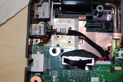

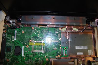

Aber das Bild ist abgeschnitten. Vorne bei den 6 blauen Leuchten, rechts neben dem vorderen USB-3 Stecker ist die CMOS Batterie Typ CR 2032.
Für einen reset muss die raus. Oft hängt sich der E7222 mit blackscreen auf - dann gehen nur noch CAPS-LOCK und NUM-LOCK. Ohne die Uhrenbatterie rauszunehmen kommt man aus dem crash nicht raus. Mit dem Hauptschalter kann man zwar rebooten, aber keinen echten reset machen. Schön wäre ein komplettes Foto des mainboards wo alles drauf zu sehen ist, auch die Batterie.
Der Aufbau der hier gezeigten E7222 Variante ist sehr ähnlich zu MD99260, die Zerlegungsschritte sind dieselben.

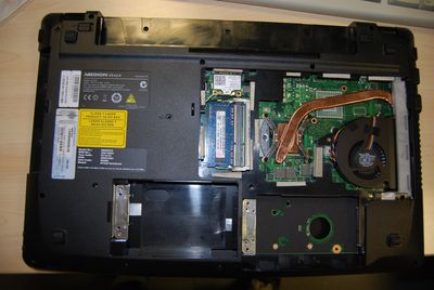

nach  @mic  demontiert man ein E7222 wie folgt:
Es müssen alle Gehäuseschrauben unten gelöst werden, total ca. 20 bis 25 Stück. In den 2 Service Buchten (für Feste Platten) und ggf. unter Aufklebern befinden sich auch noch welche (DVD 1 Schraube).
alle sichtbaren Schrauben  entfernen, bis auf:
- Lüfter
- WLAN Karte
- CPU Kühler/Halter und so was
Danach die Tastaur ausbauen (Hebeln mit Flachklinge bei F4, F8, F12 und "Entf"). Hierunter befinden sich nochmal 4 Schrauben.
Nun Ober- und Unterschale voneinander lösen. Diese werden rundum mit Klipsen gehalten, möglichst versuchen, nicht gleich alle abzubrechen.
unten links nicht sichtbar: Knopfzelle für RESET bei "black screen of death" = BSOD
