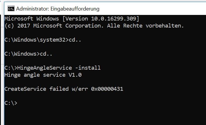

ich versuche auch gerade mein Glück. Kannst du mir evtl. sagen was ich falsch gemacht habe?
CMD habe ich als Admin gestartet.

Hatte das gleiche Problem, hier die Lösung:
Die Fehlermeldung bedeutet, dass der Service bereits existiert!
https://msdn.microsoft.com/en-us/library/cc231199.aspx
0x00000431   ERROR_SERVICE_EXISTS   The specified service already exists.
Daher:
1. hingeangleservice.exe -remove
2. hingeangleservice.exe -install
Neustart des Geräts.

Danke das scheint tatsächlich funktioniert zu haben.
