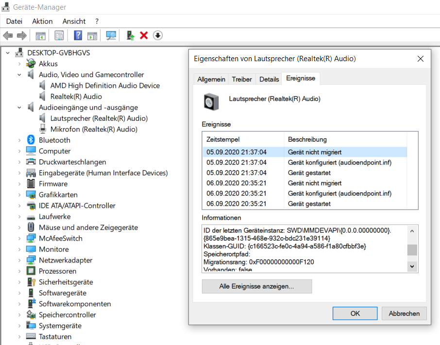

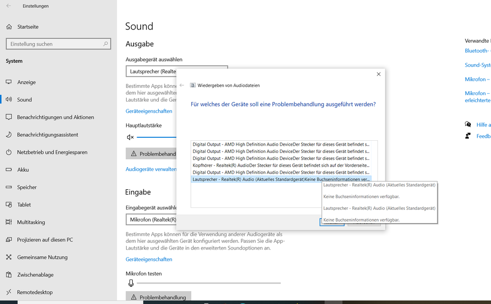

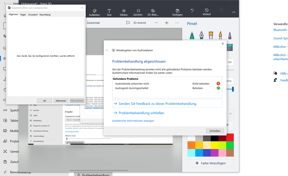

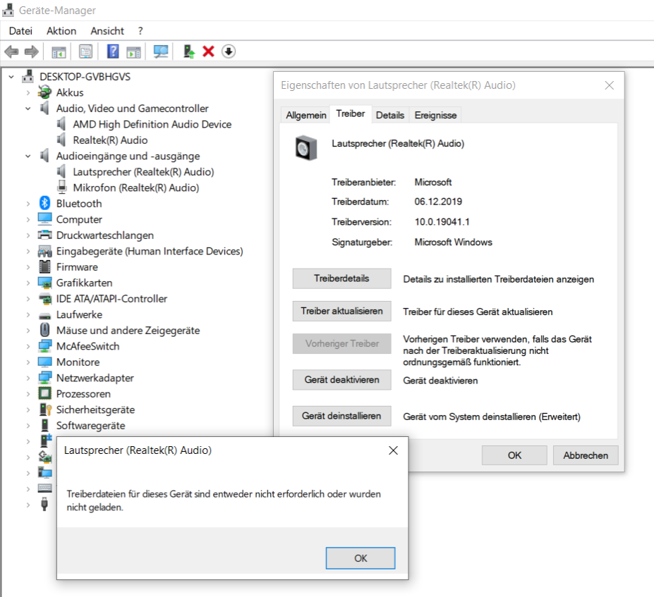

ich stehe vor dem selben Problem, habe dieses jedoch erst in den letzten Tagen bemerkt.

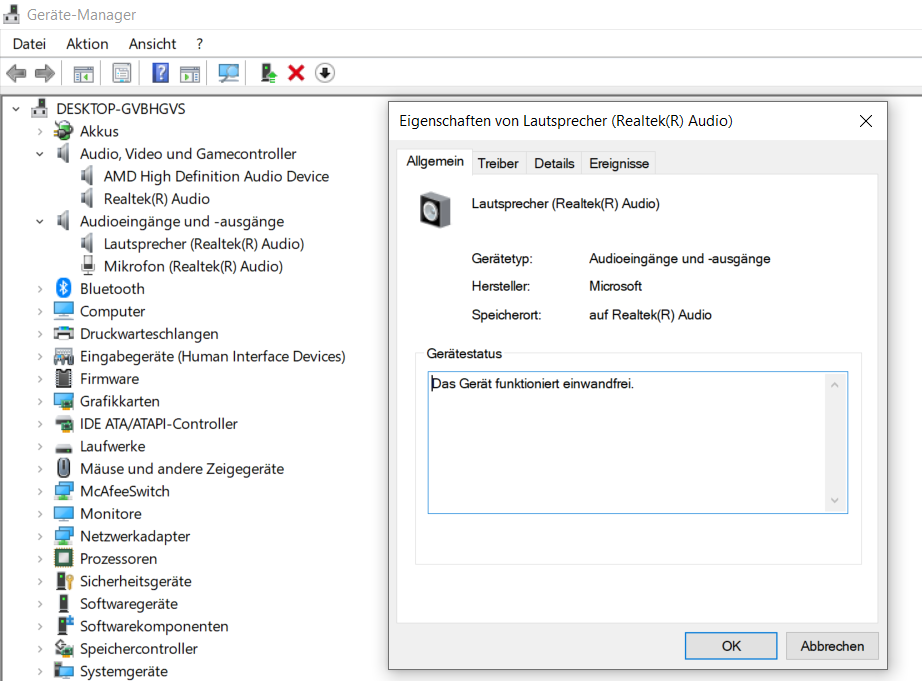

Im Gerätemanager ist bei mir beim Reiter "Audio" (nicht in "Audioeingänge und -ausgänge") u. a. ein Treiber von Realtek sowie ein Treiber von AMD hinterlegt. Die genauen Daten habe ich leider nicht, da ich aktuell nicht auf den Laptop zugreifen kann. Ist das so i. O.
Ich habe auch schon die Treiber aktualisieren zu lassen bzw. den bisherigen Treiber deinstalliert und dann wieder installiert. Alles ohne Erfolg (> 4 Std. Aufwand) - ebenso die Funktion "Problembehandlung" von Microsoft. Hier erscheint "kein Wiedergabegerät vorhanden" (oder so ähnlich). Tiefergreifende PC-Kenntnisse habe ich keine.
Dem Vorschlag von "Burki" (s. u.) wollte ich umsetzen. Mir ist aber nicht bekannt, welcher von den im Ordner "Treiber" / "Driver", Unterverzeichnis "Audio" (?) genannten Treiber der richtige ist bzw. auch, wie ich diesen installieren kann sowie auch, ob ggf. zuvor Alttreibe (welche dann?) zu deinstallieren sind ...
Kann mir bitte jemand helfen - auch für mich als Laien?
Oder muss ich ggf. in der Systemsteuerung unter der Funktion "Update" eine Systemwiederherstellung zu einem früheren Zeitpunkt vornehmen als der Lautsprecher noch funktionierte?
Das sollte aber das Problem nicht lösen, da dann mit dem größeren Windows-Update der aktuelle Fehler wieder vorliegen sollte.
Vielen Dank.

Hallo @Thomette und herzlich willkommen in der Community.
Bitte poste doch mal ein Foto mit dem Inhalt des Treiber-Ordners.
Burki

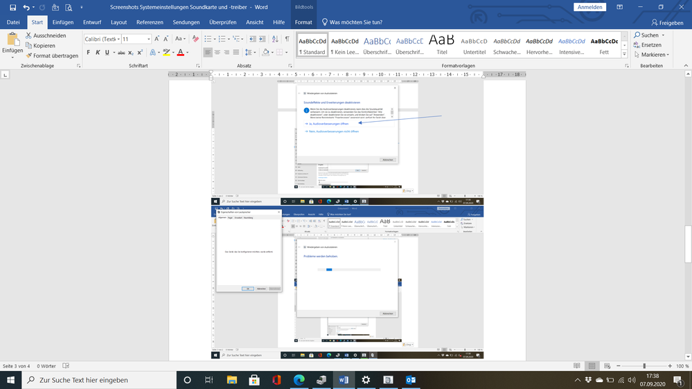

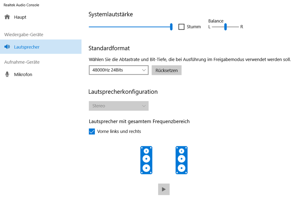

Hallo Burki,
wie gewünscht, sende ich ein paar Screenshots:
GerätemanagerGerätemanagerEinstellungen SoundEinstellungen SoundProblembehandlung mit MicrosoftProblembehandlung mit MicrosoftErgebnisErgebnis
Ich hoffe, man kann die Bilder/ Inhalte erkennen.
Falls nicht, bitte melden.
LG
Thomas

Hallo Burki,

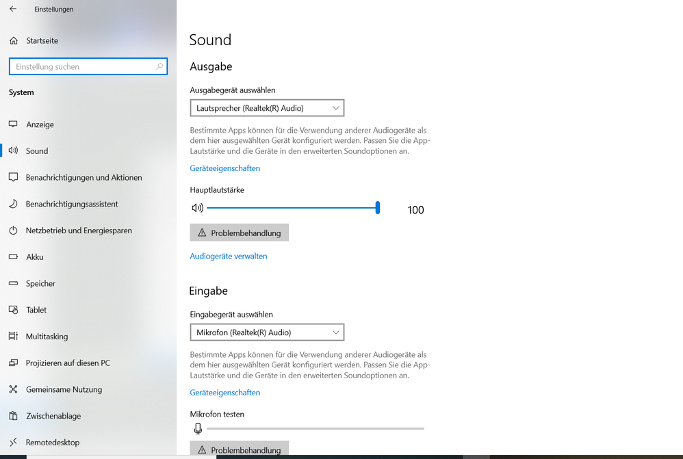

hier kommt der 2. Versuch 😉. Im letzten Bild steht zwar unter der Fehlerbehebung "Stummgeschaltet Behoben". Es funktioniert aber nach wie vor nicht.
Ich hoffe, jetzt ist alles zu sehen.
Danke schon einmal im Voraus.
LG
Thomette

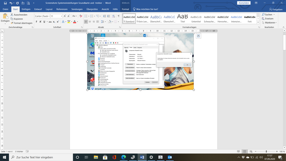

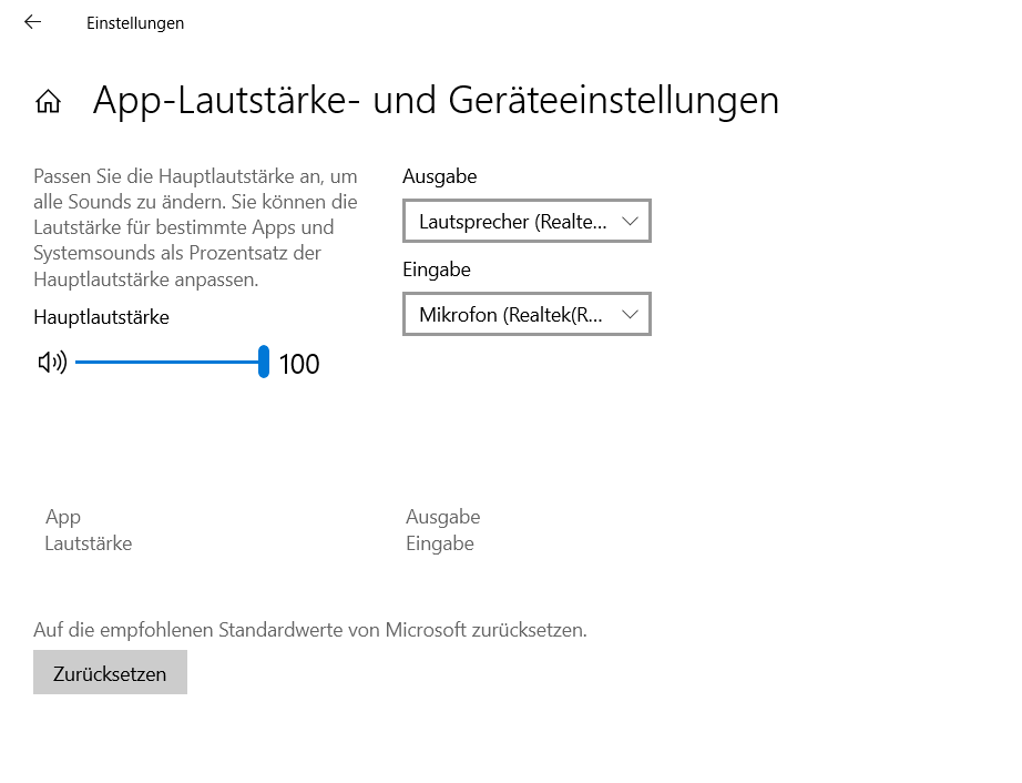

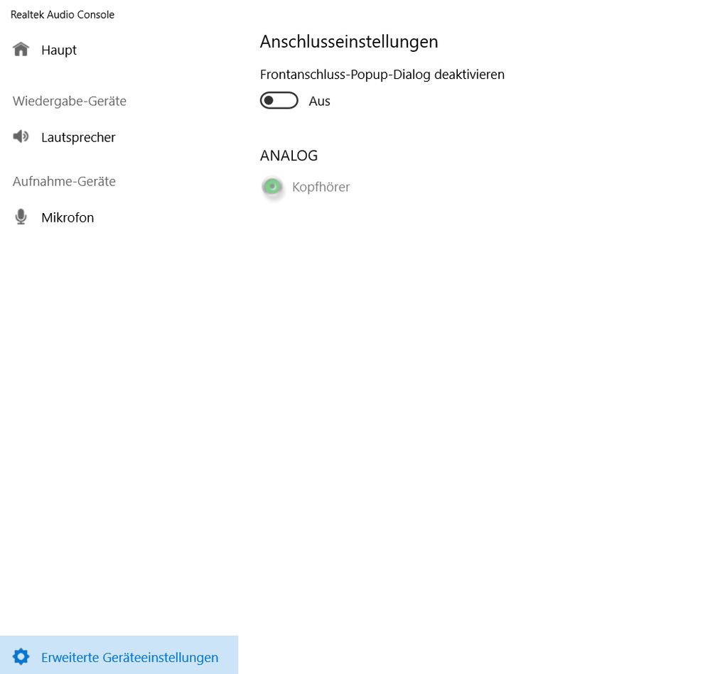

wie vor1_Geräte-Manager.png2_Geräte-Manager_Treiber.png3_Geräte-Manager_Treiber_Ereignisse.png4_Realtek Konsole-Einträge.png4_Realtek Konsole-Einträge_2.png4_Realtek Konsole-Einträge_3.png5_Einstellungen Sound.png5_Einstellungen Sound_2.png5_Einstellungen Sound_3.png5_Einstellungen Sound_4.png

@Thomette
Lies doch mal in diesem Thread, da hatte @Reisser das gleiche Problem, und führe dann die driversearch..cmd aus der driversearch.zip aus.
Da in den Daten zu deinem Gerät nicht steht, welchen Audio.Chip du hast, kann ich es  nicht garantieren, aber schaden tut es auf keinen Fall.
Wenn du einen RealtekChip hast, wie die meisten, und dann steht im Gerätemanager bei "Audio, Video und Game Controller"  statt  "Realtek High Definition Audio"  "Intel...Audio"  (nicht Intel Display Audio gemeint), dann hast du gute Chancen dass es klappt:
https://community.medion.com/t5/Notebook-Netbook/kein-Ausgabeger%C3%A4t-gefunden/m-p/97729/highlight....
Deine Bilder kann ich noch nicht sehen, werden erst morgen freigegeben.
Aber wenn Du Ausschnitte vom Bildschirm machen willst, damit man die Zeilen noch lesen kann, nimm doch das in Windows integrierte Snipping Tool.
Erst den Modus festlegen, meist Rectwinkliges Ausschneiden, dann mit der Markierung das Fenster umfahren  - > und Bild speichern (Speicherort merken),
 dann hier hochladen.

Hatte auch das Problem das die integrierten Lautsprecher des MEDION AKOYA E15302 (MD 63630) A-AT (Ende August 2020 bei HOFER gekauft) keinen Ton mehr von sich geben.
- Treiber versucht zu aktualisieren, war auf aktuellen Stand
- wie im Forum empfohlen den Treiber aus dem Installationsverzeichnis installiert, kein Erfolg
- Bluetooth-Lautsprecher verbunden, ist ein Workaround aber keine Lösung
- Case bei Medion aufgemacht, bisher noch keine Antwort erhalten
- MEDION Service App laufen gelassen, Abbruch nach 8 Stunden !!! bei Prüfung der Grafikausgabe !!!, keine Lösung
- nachdem mich solche banalen Fehler sehr ärgern habe ich den Treiber aus dem  "Realteak HD Audio Manager" installiert ==== Sound am Lautsprecher geht wieder ====
kein schlechtes Notebook aber solche Funktionsstörungen sind in 2020 nicht notwendig
