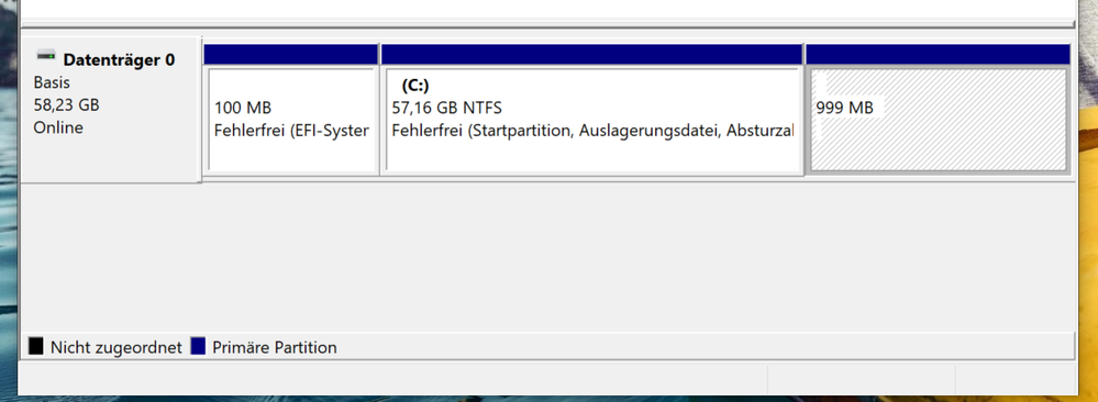

Hier ein Bild der Datenträgerverwaltung  nach Neuinstallation mit dem MCT auf meiner eMMC ohne 2. Platte im System:
Win10 1909 MCT Install auf isolierter eMMCWin10 1909 MCT Install auf isolierter eMMC
Die 16 MB Reserve fehlt bzw ist in der Datenträgerverwaltung nicht sichtbar, die 999 MB ist unbenannt. Ich reboote jetzt und teste die RE-Funktion --> díese funktioniert.
Mit einem Partitionierungstool (MiniToolPartitionWizard) ausgelesen sind die Partitionen richtig benannt, die 16 MB Reserve Partition ist gelistet und die 999 MB grosse Partition wird als Win RE benannt.
Daher rührte die Frage und Verwirrrung um die "verschwundene" RE-Partition. Ich meine aber mich zu erinnern, daß in der Original-Installation diese RE in der Datenträgerverwaltung auch so benannt wurde. Die 16 MB Reserve-Partition  wurde in der Datenträgerverwaltung nicht angezeigt.

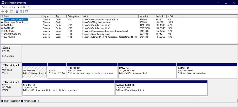

moin @daddle
da hier ja auch andere mitlesen hab ich es halt erklärt - wie beide sind ja nicht alleine - soviel zu der kloßbrühe 😉
die 499MB sind schon immer gewesen - nach Clean-Install auf der HDD (als die noch alleine war) letzter Clean-Install war in 2019 - davor jährlich..
hab V-2004 ja nun auf der SSD-Parition1 Clean-Installiert und somit die HDD nicht angefasst.
selbst als ich nun V-2004 auf der HDD Clean-Installiert hab hat sich nix geändert - freilich hab ich die "alten" 499MB auch nicht "angefasst" 😉

@McB
Meine Annahme war ja auch dein pädagogischer Impetus war ursächlich. Den habe ich nahtlos fortgesetzt und durchs Hinterfragen habe ich diese Erläuterungen nochmal hervorgehoben, "wie Klöße aus der Brühe". Naja, etwas holperig.  😉
Deine Konfiguration ist ja eine besondere. Worum es mir ging sind die schwankenden Grössen der RE-Wiederherstellungspartition bei den Original-Installationen. Evtl. von der Win 10 Versions abhängig.
Und daß das MCT anscheinend eine grössere Partition im Nachhinein erstellt.
Auf meiner eMMC war (soweit ich mich recht erinnere) anfänglich die RE auch nur diese schon mal zitierten 499 MB gross, nach der Installation mit dem MCT wurde sie 999 MB.

@daddle
bei mir (vorher HDD allein) war die 499'er immer als erstes -
bei Win7 und dann später nach UpGrade auf WIn10 (Win8x hab ich bewusst ausgelassen obwohl ich den Key ja hatte).
auch nach Clean-Install von Win10 (vor V-2004) - HDD allein & komplett die ersten 3 Part gelöscht (die andern DATA-Part nicht geändert).
Win die gesamte freie partition nutzen lassen und immer 499 und 100 - rest Win - angelegt.
gediegen 😉
