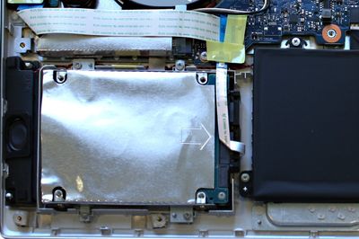

leider bin ich bisher zu meinem Thema nicht fündig geworden. Ich habe mir kürzlich ein Akoya-Notebook gekauft und möchte wissen, ob das Gerät die Möglichkeit bietet, neben der SSD noch eine zweite HDD einzubauen.
Vielen Dank vorab für Eure Antworten!

Für dieses NB mit der MSN 30027674  MD 61690 fehlt leider das Handbuch im Download. Bisher  scheint es erst 1 Modellvariante zu geben. die  nur mit einer M2 SSD 1Tb ausgeliefert wird. Vielleicht kann das Handbuch oder der Moderator verraten. ob ein zweiter Steckplatz vorhanden ist.

Servus zusammen,
@steffen1 in der Tat hat die Modellserie die Option eine M.2 SSD (Baulänge 2280 SATA 3.0 or PCIe Gen3 x4) mit einer Kapazität von bis zu 1.000 GB und unterhalb der SSD Schnittstelle eine 2,5" HDD (7mm Bauhöhe!) mit einer Kapazität von bis zu 2.000 GB zu betreiben.
Da dein Modell aber ohne HDD produziert wurde, wirst Du zu der HDD noch einen speziellen Einbaurahmen benötigen. Also am besten mit dem gerät mal zum Hardware-Händler des Vertrauens gehen und dich dort beraten lassen.

@Major_ToM Herzlichen Dank für die Info. Wenn ich weiß, dass das Gerät eine zweite Platte generell unterstützt und ich "nur" noch Kabel und Einbaurahmen brauche, dann hilft mir das schon weiter. Ich habe hier einen Hinweis gefunden, welche Teile genau benötigt werden.

Hallo @steffen1,
das klingt erstmal gut, so dass Du "nur" noch darauf achten musst, dass Du eine HDD mit einer maximalen Bauhöhe von 7mm erwischt. Varianten mit 9mm sind hier bauartbedingt zu hoch.

Hi ich habe seit Anfang Oktober das gleiche Problem.  Medion S6446
Es liegt eigentlich nur an dem Flachbandkabel und dem Anschluss.. evtl. noch der Käfig für die HDD.
Ich habe langsam das Gefühl Medion will nicht das man das nachrüsten kann.... )=
Es gibt so viele Threads wo es darum geht... keinem wird geholfen. Kotzt mich echt an.

@Adriano
Wenn Du Post 2 und folgende liest, wirst Du Bescheid wissen, dass der versprochenEInbaurahmen des Anschlusskabelsets wohl nicht erhältlich sein soll.
Das sagt auch dieser Thread:
https://community.medion.com/t5/Notebook-Netbook/S17402-zus%C3%A4tzliche-HDD/td-p/77423
Und beschwer Di bitte bei Medion uin der Service-Hotline, dies hier ist ein User helfen User Foreum. Wir anderen User können daran auch nichts ändern.
