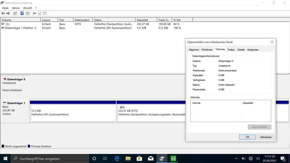

Hi,
ja, die USB-SSD ist die nachgerüstete SSD anstelle der HDD. Die USB Anbindung ist ja eine Besonderheit, deshalb hab ich das so geschrieben. Eine ATA-Bus-Verbindung über die Schnittstelle wäre ja auch schwierig, wenn man darüber nachdenkt.
Das Systemabbild ist orginal von Windows 10 auf der SSD von letzter Woche. Der Windows 10 -  Installationsstick will ja schon die Wiederherstellung des Systemabbildes vornehmen, er scheitert nur ganz zuletzt an diesem Fehler. Aber ich werde die CD/DVD-Lösung noch probieren. Denn Daten hab ich eigentlich nicht auf dem Systemabbild, es geht nur um den perfekten Zustand der Installationen und Einstellungen. Das würde ich mir gern ersparen.
Nur als Beispiel noch ein Screenshot von AIDA64 für die eMMC. Alle Tools von ubuntu und Windows haben nur dasselbe angezeigt: 1. Da ist ein Laufwerk 2. Davon kann man höchsten noch die Bezeichnung erkennen 3. Null Byte Kapazität 4. Auf keine Weise ansteuerbar oder veränderbar.
Ich würde gern noch deine Meinung dazu hören wie ich mit der eMMC am besten verfahren soll. In der Datenträgerverwaltung kann ich durchaus die "Datenträgerinitialisierung" klicken. Ich weiß nur nicht, ob das kontraproduktiv ist, ich will ja damit nichts mehr zu tun haben. Ansonsten ist mein Problem erstmal verstanden und gelöst. Schade ist es mal wieder für die Volkswirtschaft, weil ich schon ein teures Notebook in meinem Warenkorb hatte...  🙂
Viele Grüße, Stefan

@StefanKeller
Das bezweifle ich,dass die Installation so perfekt war. Sonst hätte ja Win 10 auch ohne die ausgefallene eMMC  von der SSD in der Basis booten können.
Ich vermute eher ein Mix aus beiden Platten; das hatte ich schon mal exact so bei meinem E3221 mit eMMC und einer SSD nachgestellt. Doppelt als Klon installiert und parallel betrieben. Da landeten Treiber Updates auf der Quelle, und ein Teil des Systems bootete von dem Ziel Klon. Auch andere User hatte Solches berichtet. Ausserdem weiss man beim blauen Auswahlschirm wenn die beiden Windos Installationen zur Auswahl angeboten werden, welche Installation ist nun die auf 4, oder welche Platte ist mit der Installation auf z.b. 7 gemeint.  Da zählt Windows sehr merkwürdig., nicht so ohne weiteres anchvollziehbar.
Wenn jetzt auf diese Weise die eMMC "deaktiviert " ist, und der Rechner bootet sauber von der SSD; würde ich keine Initialisierung vornehmen, sondern es so belassen.
Allerding musst Du dann immer im zusammen gestecktem NB -Modus arbeiten.
Das Tablet  kannst Du dann nicht einzeln nutzen, auch nicht mit angeschlossenem Netzteil. Ausser du erstellst dir ein portables Win 10 auf USB-Stick.
