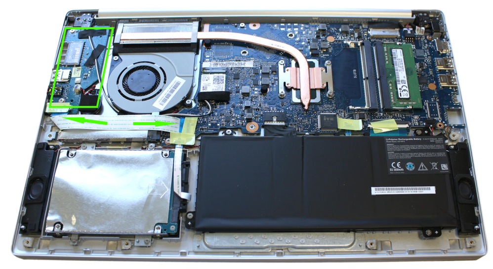

Moin @Marco_NW_80 und willkommen,
habe mir auch einmal Gedanken gemacht, möglicherweise ist es gar nicht das Motherboard. sondern die "kleine Platine"
kontrolliere die Steckverbindung vom Flachbandkabel welches beide Platinen verbindet.
Hintergrund ist der, das bei meinen E16401 (anderer Hersteller als deins) der Reedkontakt/Deckelschalter dort sitzt
und wenn das bei deinen auch so ist (eventuell weiß @Hartilein da mehr), kann es sein weil er es nicht erkennt oder defekt ist, das er denkt der Deckel ist noch geschlossen. Dann lässt er sich logischerweise nicht einschalten.

Hallo @Marco_NW_80  !
Sorry! Hatte zu tun ...
1.Frage: Habt ihr beim Tausch des Mainboards den Akku erst zum Schluss angeschlossen?
Das Flachbandkabel zwischen Mainboard und USB/Soundboard nimmt sehr schnell Schaden (Spannungsschäden), wenn man
versucht das in der Clamshell zu platzieren, währen der Akku angeschlossen ist!
Daher trägtt die Vermutung von @Fishtown  auch nicht unwesentlich zur Fehlersuche bei! Schau dir das Flachbandkabel (Es verbindet Mainboard
und USB/Soundboard und verläuft über der M.2 SSD) mal sehr genau an!
Weist es Spuren eines Kurzschluss auf (Verschmorte Litze), habe ich Ersatz vorrätig!
@Fishtown  hat in seinem Beitrag eine super Abbildung mit I/O Board und Flachbandverbindung eingestellt!
Wurde neue Wärmeleitpaste auf die CPU aufgetragen?
Der An-/Ausschalter in der rechten oberen Ecke der Tastatur steuert über den Tastaturanschluss (40 Pol Flachbandkabel der Tastatur) deines
Mainboard an! Bei anderer Mainboards erfolgt das über einen Druckschalter auf dem USB/Soundboard (I/O Board).
Das 40 polige Flachbandkabel der Tastatur ist ja auf dem Gehäusedeckel zum Teil mit Transferklebeband fixiert!
Bevor das Ende in die Clamshell (Klemmleiste) auf dem Mainboard eingesteckt und fixiert wird, einfach vorsichtig etwas lösen, damit es sich
besser bewegen lässt! Weit genug einstecken und fixieren! Akku dazu ausbauen!
Wichtig! Auch wenn der Tipp nervt! Immer den Akku trennen, bevor am Mainboard und den Steckverbindungen gearbeitet wird!
Häufige Fehlerquelle bei der Serie: Tastaturschaden, der nur durch Austausch zu beheben ist!
Das tritt plötzlich mit unterschiedlichen Funktionsstörungen auf und lässt sich mechanisch nicht reparieren!
Daneben kann bei der Reparatur leicht Schaden an dem 28 poligen Flachband zwischen Mainboard und I/O Board entstehen!
Keine mechanischen Reparaturversuche!
Du hast eine PN!
Gruß! Mathias

@Hartilein
@daddle
@Fishtown
es ist wohl die kleine Platine bzw. eher das Flachbandkabel oder die Aufnahme des neuen Mainboards?!?
Wenn ich die Steckverbindungen löse und neu anklemme, dann das Netzteil einstecke, bekommt der Laptop Leben und bootet (ohne das ich einschalte) auch. Ohne das Netzteil einzustecken funktioniert es nicht. Wenn der Laptop dann läuft und ich ziehe das Netzteil, läuft er auch problemlos weiter...
Wenn ich Ihn herunterfahre und neu starten möchte, muss ich das Ganze Spiel wiederholen.
Bei Energiesparen fährt er hoch, hat aber ein bis zwei Aussetzer dabei.
Haben uns die Kontakte und Steckverbindungen angeschaut und nichts kaputtes erkennen können.
Sind uns jetzt nicht sicher, denken aber das es evtl. an der Verbindung zum neuen Mainboard liegen könnte?
Akku haben wir immer direkt abgezogen und erst am Schluss wieder verbunden.
Ich habe das komplette Mainboard mit dem noch verbauten Lüfter in meinem eingebaut - Wärmeleitpaste haben wir keine neue darauf gemacht.
Hab mir jetzt zum Glück meine neuesten Daten / Lesezeichen / Passwörter sichern können.
Denke, dass ich das Mainboard wieder zurück gebe, meinen Laptop als Spender verkaufe und mir einen etwas neueren und besseren gebrauchten hole.
Irgendwie ist da der Wurm drin 😞
Vielen Dank für euere Tipps!
Falls ihr noch welche habt, freue ich mich!
Grüße, Marco
