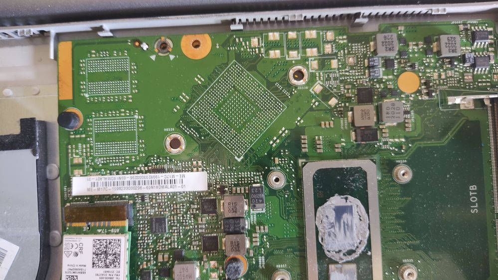

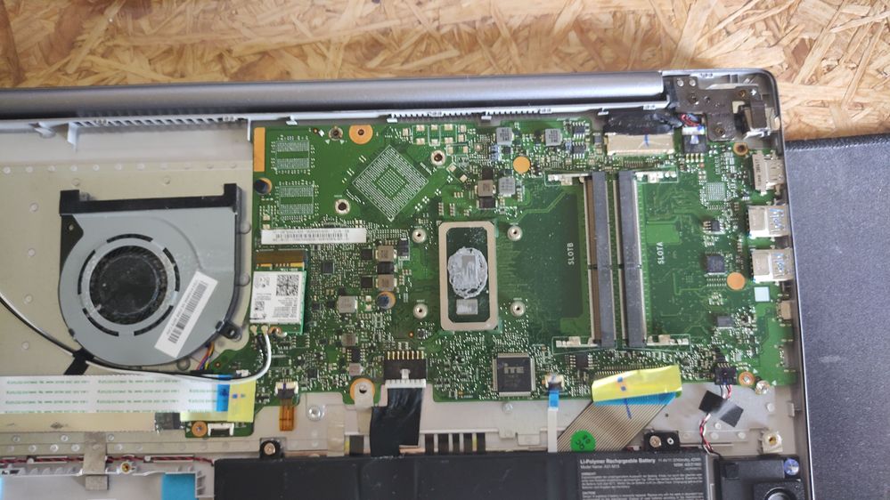

Hallo @Hartilein
kenn mich nicht so mit der Sache aus.
Ein Bekannter hat den Laptop geöffnet, anbei Bilder.
Der Lüfter war mit Fusseln verstopft und konnte so nicht mehr den CPU kühlen. Er meinte die CPU wäre überhitzt und nun defekt.
Der Laptop bootet nicht mehr.
Akku geht noch.
Nach seiner Aussage müsste man das Mainboard komplett wechseln, da die CPU nicht einzeln zu ersetzen ist.
Wenn das so passt, und ich bei deiner Quelle ein Ersatzteil bekomme, hätte ich ja nochmal Glück gehabt.
Vielen Dank für deine Mühe und Grüße,
Marco

Hallo @Marco_NW_80  !
Ein Hitzeschaden klingt unter den Umständen ertmal plausibel!
Ich gehe davon aus, dass ihr eine Weile herumprobiert habt, ob das Notebook sich
doch wieder zum Leben erwecken lässt!
Dein Freund hat mit dem Komplettaustausch recht, da der Prozessor auf dem Mainboard fest verlötet ist!
Indizien für einen Schaden am Mainboard sind u.a. dass die LED über der "Einschalttaste" nicht mehr leuchtet und
der Lüfter beim Start nicht mehr kurz anspringt!
Ich will dich jetzt nicht verrückt machen,  aber es kommt bei dem Notebook auch ein "Tastaturschaden" in Frage!
Dann funktioniert eventuell einfach die "Einschalttaste" nicht mehr!
Das Notebook macht dann allerdings auch keinen "Piep" mehr!
Aber auch dafür findet sich Abhilfe durch Austausch!
