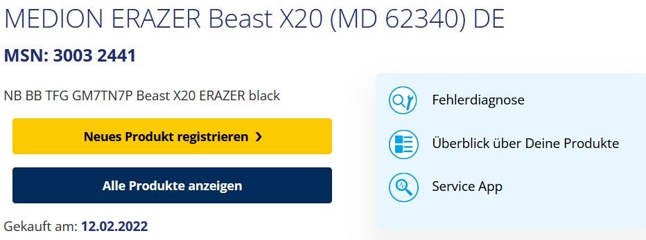

Bitte teile uns mit, welche BIOS Version aktuell auf Deinem Notebook installiert ist. Des Weiteren ist es wichtig zu wissen, ob Du alle bisher verfügbaren Windows Updates, auch die optionalen, installiert hast. Teile uns bitte auch die 8stellige MSN Nummer Deines Notebooks mit.
