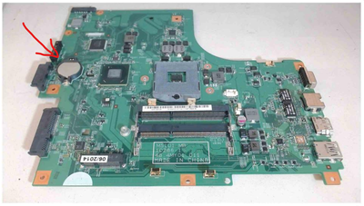

habe im Ersatzteilshop das Motherboard des o.g. Geräts gefunden. Nun 'sehe' ich die Batterie zwar beim 'Verbiegen' des Gehäuses, welches nur einen Schlitz freigibt, aber wie kommt man an die Batterie heran, ohne etwas zu zerstören?
Das Bild ist von hier:
https://en.ersatzteile-handel.shop/Ersatzteile-Handel-Shop/Medion-Notebook/Mainboard-Motherboard-Hau...
Hartilein

Hallo!
Ein Foto der Oberseite (Tastatur) und Unterseite des Notebooks wäre hilfreich!
Im Internet kursieren verschiedene Videos des "angeblichen" E6226 mit
unterschiedlichen Serviceöffnungen!
Ich gehe davon aus, dass du bislang lediglich die Serviceklappen geöffnet
und die Schrauben der Bodenplatte gelöst hast!
Du musst aber vermutlich auch noch die Tastatur entnehmen, um letzte
Verbindungen (Schrauben/Flachbandkabel) des Oberteils zu lösen!
Verbindlich kann ich dir das nur nach Einstellung der Fotos sagen!
MfG! Hartilein

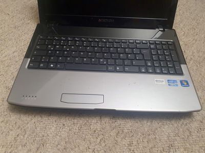

Hallo Hartilein,
Tastatur ausbauen - das wird es wohl sein? Hoffe, dafür gibt es eine Beschreibung? 😉
Mit einer langen Pinzette würde ich ggf. auch an die Batterie kommen, aber ob man die neue dann hineingefummelt bekommt - eher unwahrscheinlich.
Hier die Fotos:
Hoffe, es hilft. Danke für eine Info, viele Grüße und frohes Osterfest!

@Shuffle @ Das entscheidende Bild, ich nehme an  es war von der Unterseite, wurde nicht frei gegeben
ich denke es war die Seriennummer auf dem Sticker zu erkennen. Obwohl doch wahrscheinlich die Gefahr auf Missbrauch mit solch einem altem PC keine Rolle mehr spielen dürfte!
Man kann zwar seinen Post 24 Std. lang editieren, aber das klappt nicht mit der Bildeinfügefunktion.
Obwohl ich das schon im SuperUser Forum vor ein zwei Jahren reklamiert hatte, sollte es korriigert werden und auch beim Editieren ein Bild einfügbar sein.
Was du machen kannst ist auf dem Bild die Seriennummer auf dem Aufkleber retuschieren, und das Bild hier noch einmal in einem neuem Post veröffentliichen.
Gruß, daddle

Hallo daddle, hallo Hartilein,
vielen Dank für die Hinweise. Beim Hochladen des Bildes mit den Seriennummern kam mir noch der Gedanke, ob ich diese nicht besser unkenntlich machen sollte. Da war die Forensoftware wohl schlauer als ich. Für das nächste Mal weiß ich Bescheid. Sorry, bin ja ganz neu hier im Forum - und habe auch (bisher) nur die eine Frage.
Hier noch einmal das Bild der Unterseite zur Vervollständigung (hoffe, es wird nicht wieder deaktiviert). Und ja - das Video ist wohl das richtige.
Den Konstrukteur sollte man.... 😡 Unglaublich, dass man zum Wechseln der Bios-Batterie das komplette Gerät zerlegen muss!
