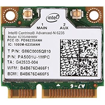

Wäre z.B. eine solche Karte passend?

Ja, die Karte wäre richtig. Ein Problem könnte Bluetooth machen, wenn auf der neuen Karte beides, Wlan und Bluetooth vereint sind. Dann verträgt sich meist das neue Bluetooth nicht mit der vorherigen Version. Aber ich glaube im E7214 gab es noch kein Bluetooth. Ich habe gerade beim E7216 und beim P7618 (fast gleiches MB, das P7618 hat zusätzlich eine dezidierte Grafikkarte und Bluetooth) ebenfalls eine Dual-Band Half mini- pci AC Chip AC 7260 eingebaut. Funktioniert
 sehr gut. Ich glaube ich musste nur die grosse Serviceklappe am Boden öffnen.

Super,- Danke für die schnelle Antwort. Leider findet man keine detaillierte Beschreibung zu dem Board.
Da es wohl mehrere Bauformen von Notebook WLAN Karten gibt, wollte ich sichergehen, bevor ich mich an die Schrauberei mache.
@daddle,- Du vermutest richtig,- Blauzahn ist im MD98410 noch nicht vorhanden, von daher lohnt sich das Aufrüsten ja dann doppelt. 🙂

verbaut ist eine: Azurewave AW-NE104H , IEEE 802.11g und n, 2,4 Gigahertz
Steckplatz: Mini-PCIe
Mehr kann ich dazu auch nicht beitragen.

OK,- Danke Fishtown. Ich habe mir die Intel 7260HMW jetzt bestellt, nachdem ich mir die eingebaute Karte nun doch einmal angeschaut habe.
Auf Heise empfiehlt man dies,- nicht zuletzt auch wegen der Antennenanschlüsse.
