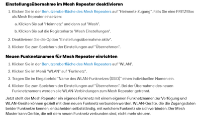

Moin @MichaDu und willkommen
ich nehme an das du den Repeater im Mesh mit der Box betreibst (2,4 + 5 Ghz), also ist die Box der Mesh Master und regelt welches Wlan Gerät wo eingebunden wird.
Darauf hast du so keine Einstellmöglichkeit. Dafür musst du es erst ändern in dem du den Mesh Repeater ein eigenes Funknetz gibst:
