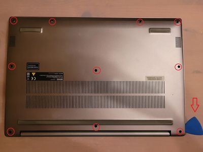

Bild 1 zeigt dein Notebook von unten mit den 10 Verschraubungen und einem Ansatzpunkt, um den Unterboden schadenfrei
aus dem Obergehäuse zu lösen! Das "Blaue" ist ein Flip, ähnlich einem Plektron für Gitarre!
Die kleinen Kreuzschlitzschrauben sind mit kleinen runden Schaumstoffabdeckungen versehen! Die kannst du vorsichtig mit einer Nadel entfernen!
Den "Flip" oder ein ähnliches Plastikwerkzeug schiebst du zwischen den Spalt am Gehäuseboden und Oberteil! Den Boden vorsichtig nach oben hebeln!
Ein wenig Gewalt muss man schon anwenden! Ist ein Anfang an einer Ecke gemacht, geht es relativ flott!
Vorsicht! Den "Flip" wirklich nur 1mm bis 2mm zwischen Boden und Oberteil stecken, da sonst die Gefahr besteht das Mainboard/Komponenten zu beschädigen!
Ich würde nach und nach den Gehäuseboden an der Gehäuseseite zum TFT (Auf dem Bild 1 unten zu sehen!) anheben und den Boden dann per Hand auf ganzer Breite nach vorne hochdrücken!
So öffne zumindest ich meine Notebooks ähnlicher Serie schadenfrei!

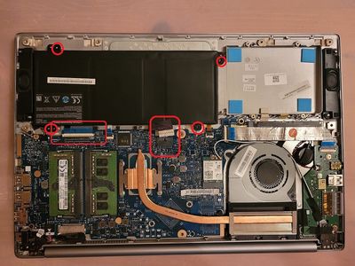

Bild 2 zeigt das geöffnete Notebook mit den im Gehäuseoberteil verbauten Komponenten!
Bevor du mit Werkzeugen im Innenraum des Notebooks hantierst bitte unbedingt das Verbindungskabel des Akku
aus der Steckverbindung ziehen (rechte Rechteckmarkierung)! Es geht leichter, wenn du das Verbindungskabel mit einem Kunststoffwerkzeug zeitgleich leicht nach oben drückst/hebst und
den Stecker dann vorsichtig links/rechts aus der Steckverbindung ziehst/hebelst! Das starre kurze Kabel verharrt sonst, ohne leichtes Biegen nach oben, ziemlich fest in seine Steckverbindung!
Eine andere Möglichkeit ist natürlich die Verschraubung zu lösen und den Akku dann vorsichtig aus der Steckverbindung zum Mainboard zu lösen!
Zum Ausbau des Akku musst du das sowieso erledigen und es schütz vor ungewollt verursachten Kurzschlüssen bei der Arbeit an den Komponenten! Wirklich wichtig!!!
Um freien Zugang zum Flex Kabel der Tastatur zu haben (linke Rechteckmarkierung), baust du den Akku aus (vier Verschraubungen)!

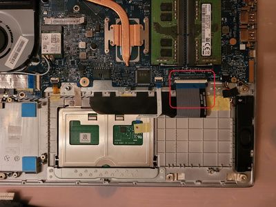

Bild 3 zeigt das freigelegte breite Flex Kabel der Tastatur, das in der Clamshell auf dem Mainboard steckt!
Die Clamshell (Klemmleiste) öffnest du, indem du den weißen Klemmbügel vorsichtig nach oben drückst!
Vorsichtig und mit Gefühl z.B. mit einem Fingernagel nach oben (bis zu 90 Grad) drücken.
DasKabel kannst du jetzt aus der geöffneten Clamshell ziehen! Clamshell wieder schließen, damit dir der
Klemmbügel nicht aus Unachtsamkeit abbricht!

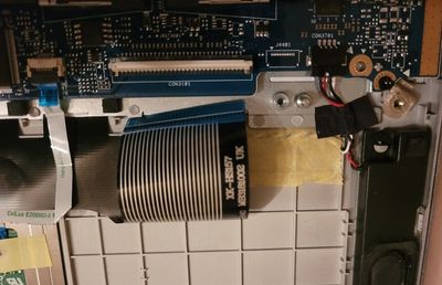

Bild 4 zeig das gelöste Kabel bei geöffneter Clamshell!
Links davon ist das schmalere Verbindungskabel des Touchpad!
Das Flex Kabel der Tastatur kannst du leicht unter das Mainboard schieben,
da es dort mit den Polen keinen Schaden anrichten kann!
Oder du beklebst das Ende mit dünnem Isolierband und befestigst es am
Gehäuse unter dem Akku!
