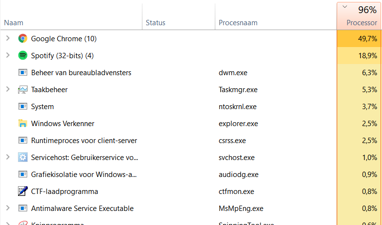

Hoi @Anu
Vanaf dat ik mijn laptop opstart is het CPU gebruik al hoog. Op de screenshot zie je het processor gebruik bij Spotify en Google Chrome (2 tabladden (Youtube Video en Het Medion Community tablad) en het knipprogramma open en beide gebruiken abnormaal veel van de processor (96%). Ik merk wel dat vooral licht grafische (bv de Youtube video) toepassingen nogal veel van de processor vragen. Het lijkt precies dat de processor grafisch gerelateerde taken op zich neem i.p.v. deze door de grafische kaart te laten afhandelen

Hoi @siebe098
Volgens mij loopt youtube meestal gewoon via de CPU, aangezien daar niet echt iets gerenderd hoeft te worden zover ik weet. Ik verwacht niet dat daar het probleem zit, maar je zou voor de zekerheid eens de drivers van je grafische kaart opnieuw kunnen installeren om dat uit te sluiten.
Als het dan nog niet werkt zou ik toch het systeem eens opnieuw installeren en met een schone installatie testen, misschien toch iets van een virus of zo dat meedraait wat de scan niet vindt?
