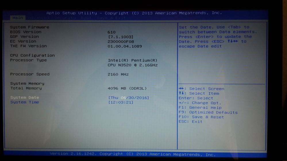

Bitte teile uns einmal die achtstellige Artikelnummer (MSN) des Notebooks mit und poste hier ein Foto des BIOS-Bildschirms auf dem man alle Versionsnummern gut erkennen kann. Ich frage dann gerne einmal nach, ob ein Update zur Verfügung steht.

Und hier das BIOS Foto:

Hallo @MrUrst.
Danke für dein Foto. Es existiert mittlerweile die BIOS Version 6.11. Bitte teste doch einmal, ob das Umstellen damit möglich ist. Feedback erwünscht.

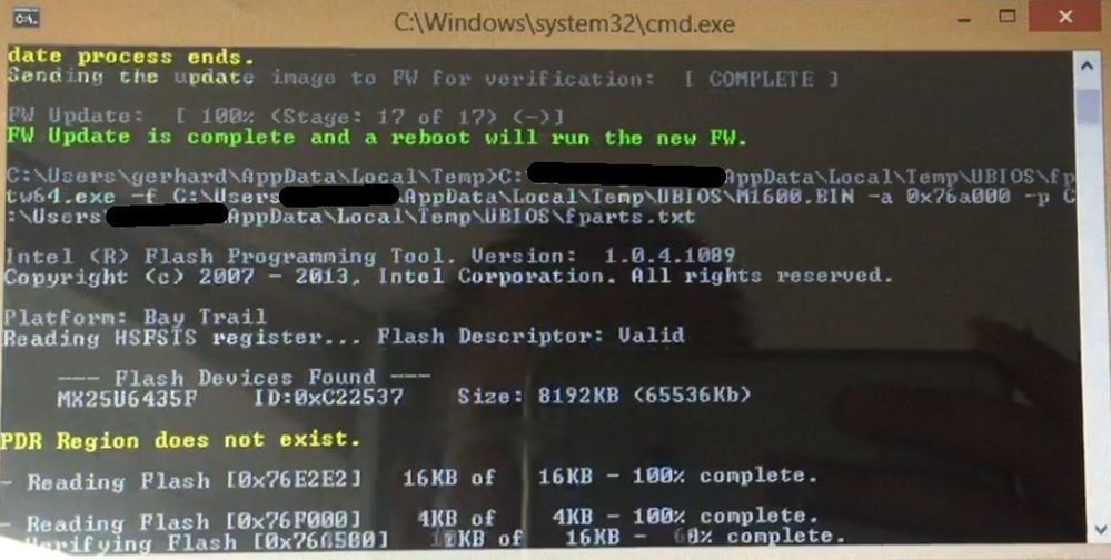

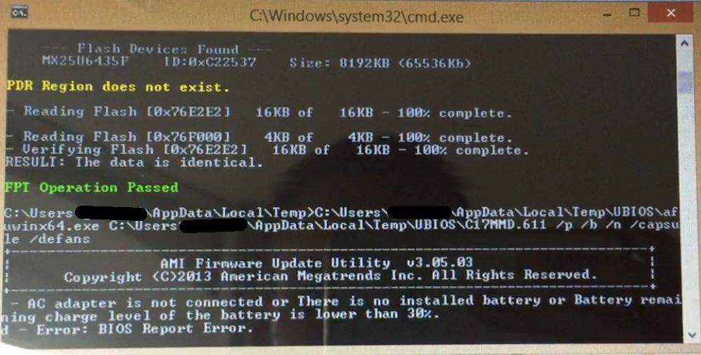

Kannst du mir sagen, ob der Laptop am Netzteil angeschloßen sein müss um das Update erfolgreich durchzuführen?
Denn wenn ich das Setup als Admin starte erscheint das CMD Fenster mit etlichen Angaben und Extraktionen, schließt sich jedoch dann blitzschnell wieder, nachdem die 100% erreicht wurden. Der anschließende Neustart offenbart jedoch keine neue Versionsnummer im BIOS. Alles exakt identisch zu meinem hier geposteten Bild.
Kurherhand habe ich ein Video von dem schnellen CMD Fenster aufgezeichnet, um das Geschriebene lesen zu können.
Darin wird als letzter Punkt kurz vor dem automatischen Schließen des Fensters gesagt:

@MrUrst
Bei vielen Notebooks muss zum Bios-Update der Akku über 50% geladen sein und oft ist Voraussetzung dass das Netzteil angeschlossen ist.
Was spricht dagegen das einfach mal auszuprobieren?

hehe, das Netzteil habe ich gerade nicht zur Hand. Laut Windows wäre der Akku noch bei 66%. Also keine Ahnung wie er auf unter 50 oder gar 30% Angabe kommt. Ich werde es morgen gleich ausprobieren! Herzlichen Dank für den Support soweit :-)))
