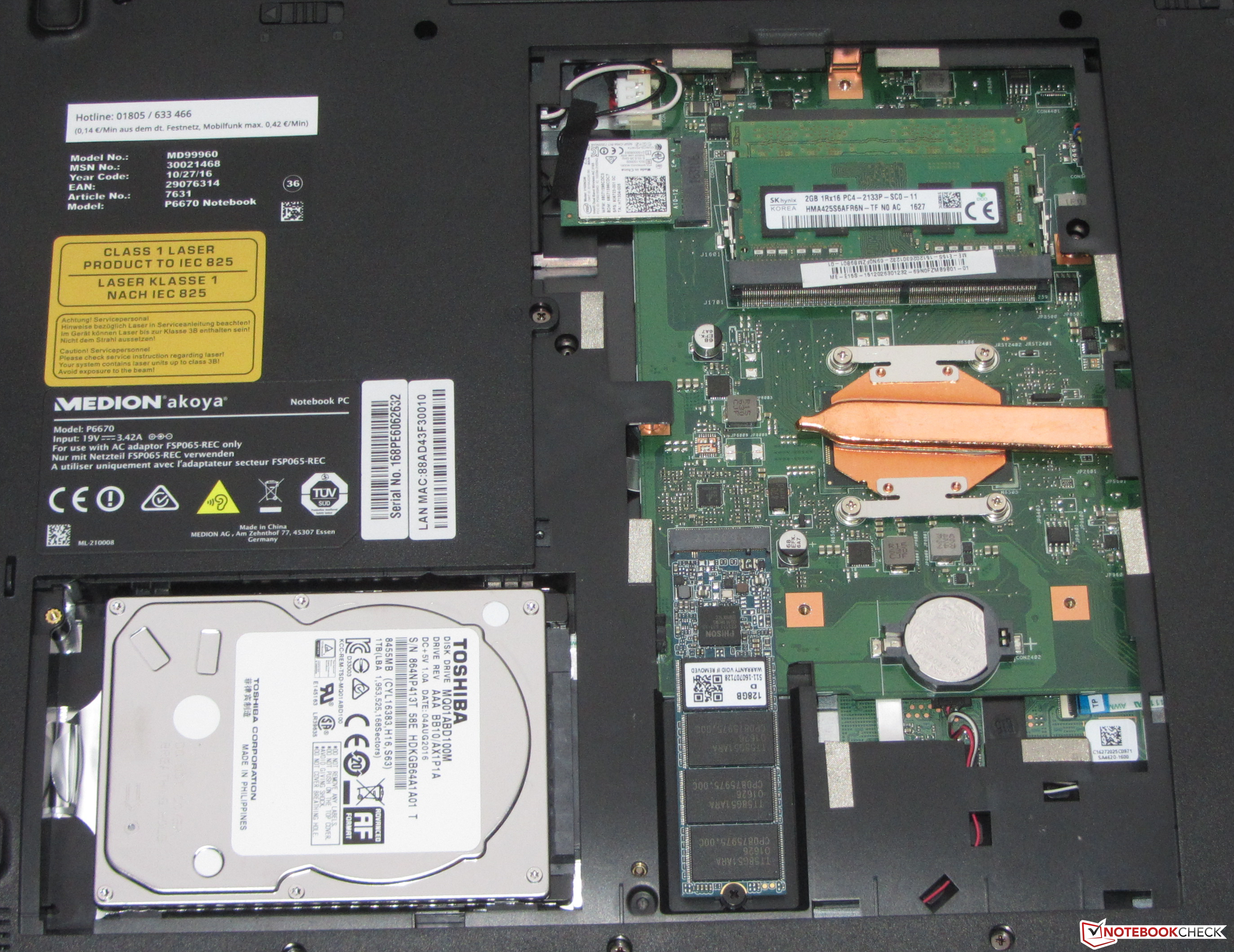

Moin @hukarobert
hier ein Bild von einen p6670 sollte aber baugleich sein.In der Waagerechten, oberhalb der Festplatte linke Seite eine, nach rechts rüber zwei weitere (mittig davon die Batterie)
und oberhalb der Ramspeicher noch Eine.
Quelle:https://www.notebookcheck.com/Test-Aldi-Medion-Akoya-P6670-Laptop.181416.0.html

Hallo Fishtown! Danke für die Info mithilfe des Bildes. Die zwei von mir erwähnten Löcher sollten also Schrauben enthalten. Werde weiterforschen. Gute Nacht hukarobert
