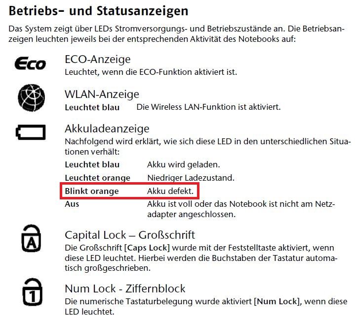

Hallo @7E948047.
In der Bedienungsanleitung auf Seite 16 habe ich das hier gefunden:

Hallo @7E948047.
Wenn du das Notebook im Akkubetrieb (ohne Netzteil) nutzen kannst und der Akku nicht sofort nach einigen Minuten leer ist, scheint er nicht komplett defekt zu sein, sondern nur an Kapazität verloren zu haben. Das ist ein Alterungsprozess und bei Akkus völlig normal. Durch die verringerte Kapazität kann es auch vorkommen, dass der Akku nicht mehr komplett geladen werden kann und die Akkuelektronik dann durch ein Blinken der Akku-LED signalisiert, dass mit dem Akku etwas nicht stimmt.
Bitte führe einmal testhalber folgende Reststromentladung durch:
1.) Notebook ausschalten
2.) Stromkabel aus dem Laptop herausziehen
3.) Akku entfernen
4.) Einschaltknopf am Notebook für 15 Sekunden gedrückt halten (danach loslassen)
5.) Akku wieder einsetzen
6.) Stromkabel wieder anschließen
7.) Laptop einschalten
Wenn die Akku-LED danach weiterhin blinkt, würde ich den Akku erst einmal weiter nutzen, sofern er sich noch laden lässt.
Solltest du das Gerät aufgrund des Akkus nicht mehr effektiv nutzen können, wäre die Anschaffung eines neuen Akkus zu überlegen. Da der Akku bei uns jedoch schon ausverkauft ist und auch nicht mehr produziert wird, solltest du nach alternativen Bezugsquellen Ausschau halten (z.B. hier, hier oder hier).
Die Powerbank kann nicht als Akkuersatz dienen. Für diesen Zweck ist sie nicht konzipiert.
