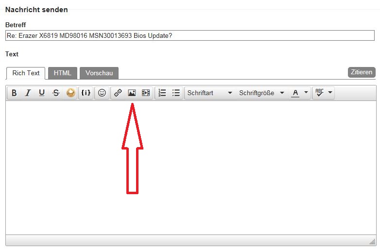

Hallo @Rummsmurmel.
Beim Anfügen des Screenshots scheint etwas schief gelaufen zu sein. Kannst du es bitte noch einmal versuchen? Das Bild kannst du während deiner Antwort hier einfügen:
