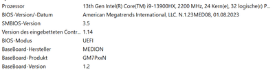

Bitte teilt uns doch einmal die achtstellige Artikelnummer (MSN) des Notebooks mit und postet hier ein Foto, auf dem man die installierte BIOS-Version erkennen kann.

BIOS ist 1.23, das neueste aus einem Forum-Beitrag von hier.

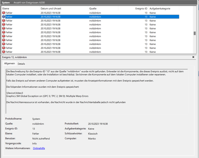

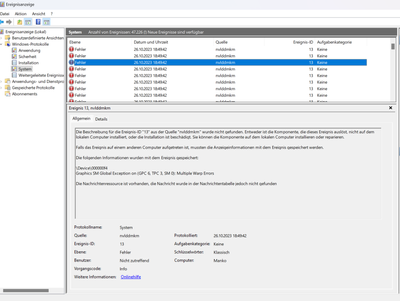

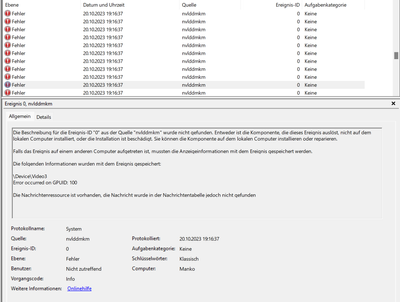

Ich hatte am Wochenende unter verschiedenen Bedingungen wieder WSOD. Nachdem ich die Ereignisanzeige durchsucht habe, bin ich auf etwas gestoßen:
Nach googlen, habe ich versucht im Debug-Modus vom Control Panel ohne Hersteller-GPU-Übertaktung zu spielen (was bei einigen anderen den Fehler behob) leider jedoch nicht bei mir.

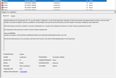

Da ich gerade mit einem netten Herren von Medion telefoniert habe und kurz darauf wieder einen WSOD hatte, lade ich hier die neueste Meldung als Screenshot hoch, um möglichst viele Informationen liefern zu können:
