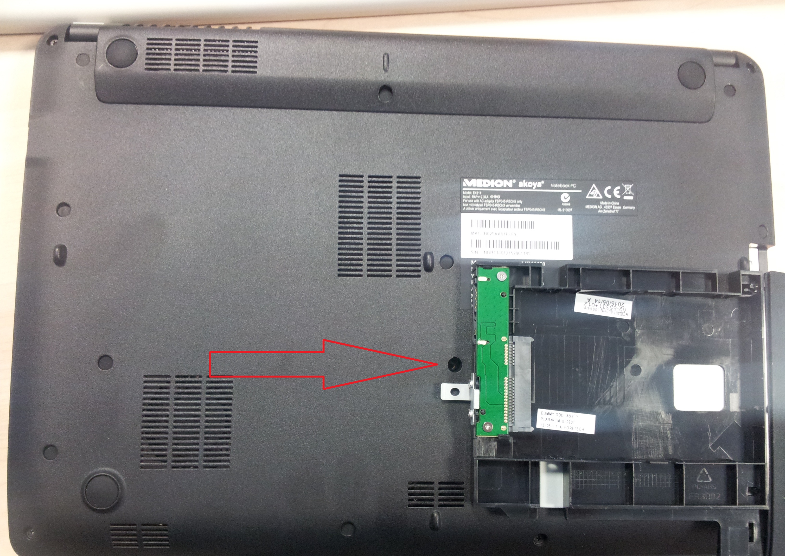

Zum Ausbau des HDD-Caddys musst du diese Schraube entfernen:

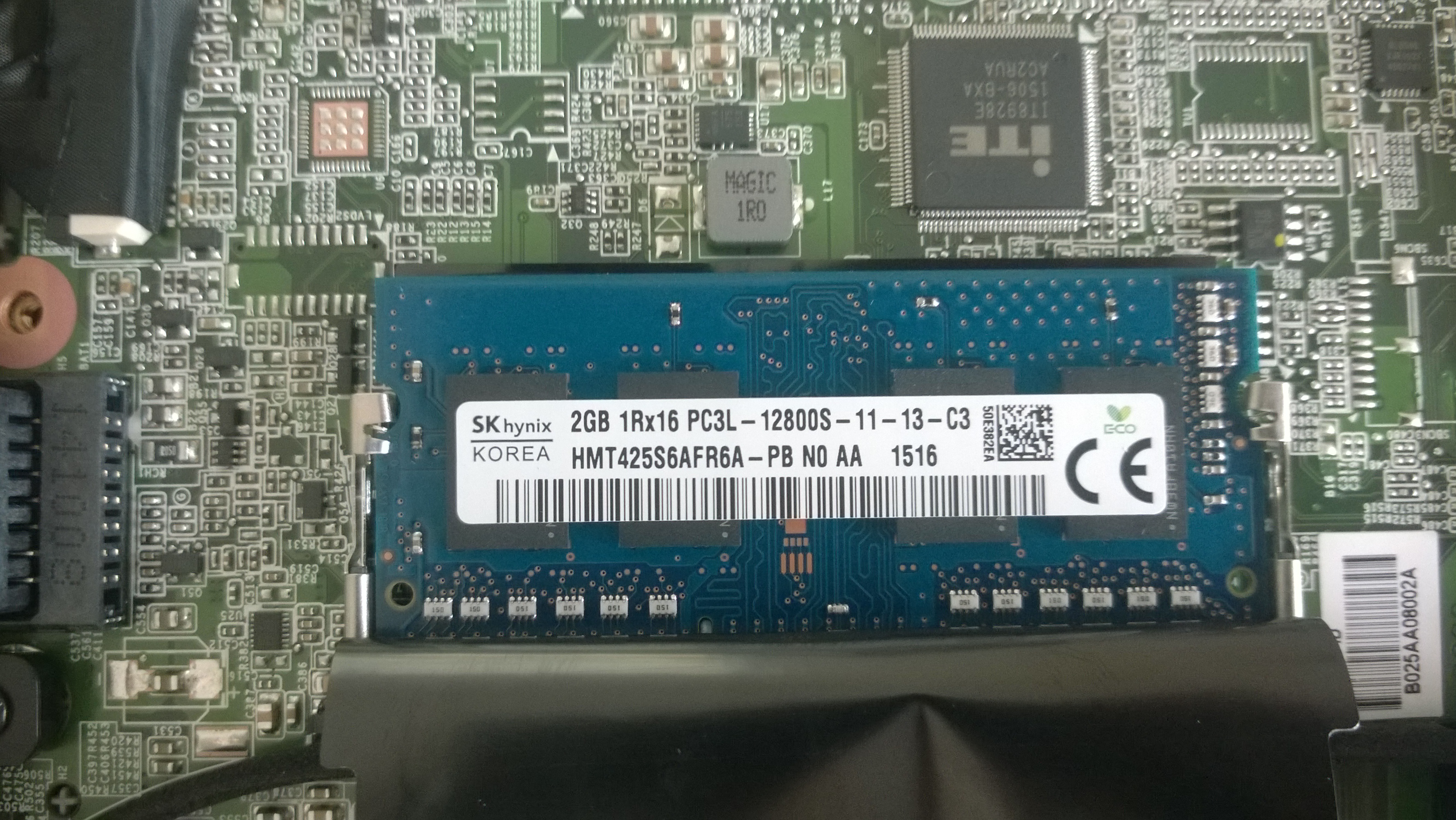

habe mir das Notebook am Donnerstag gekauft. Hatte die gleiche Frage ob man den RAM aufrüsten kann. Im Netz gabs dazu nichts, dann habe ich das Gerät einfach mal aufgemacht und nachgesehen.
Öffnen ist es wie folgt:

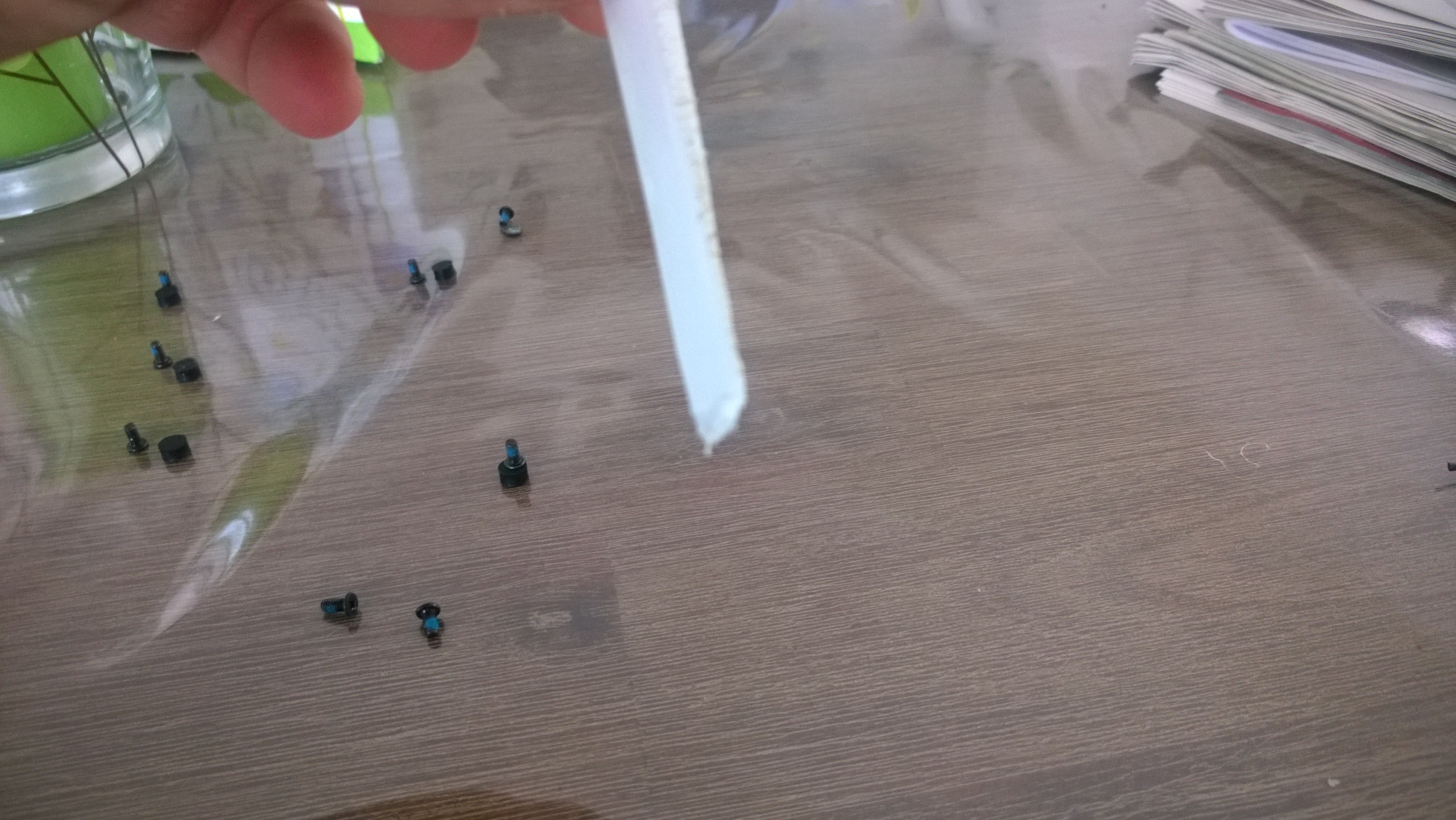

1. Wie bereits beschrieben die 15 Schrauben auf der Rückseite entfernen
2. HDD-Bay rausziehen
3. Mit einen abflachten Stück Hartplastik kann man vorsichtig das Gehäuse öffnen. Am besten vorne in der Mitte anfangen und rumarbeiten und eine Nase nach der anderen lösen. Das ist bei den meisten Notebooks ähnlich. Praktische Beispiel siehe Youtube.

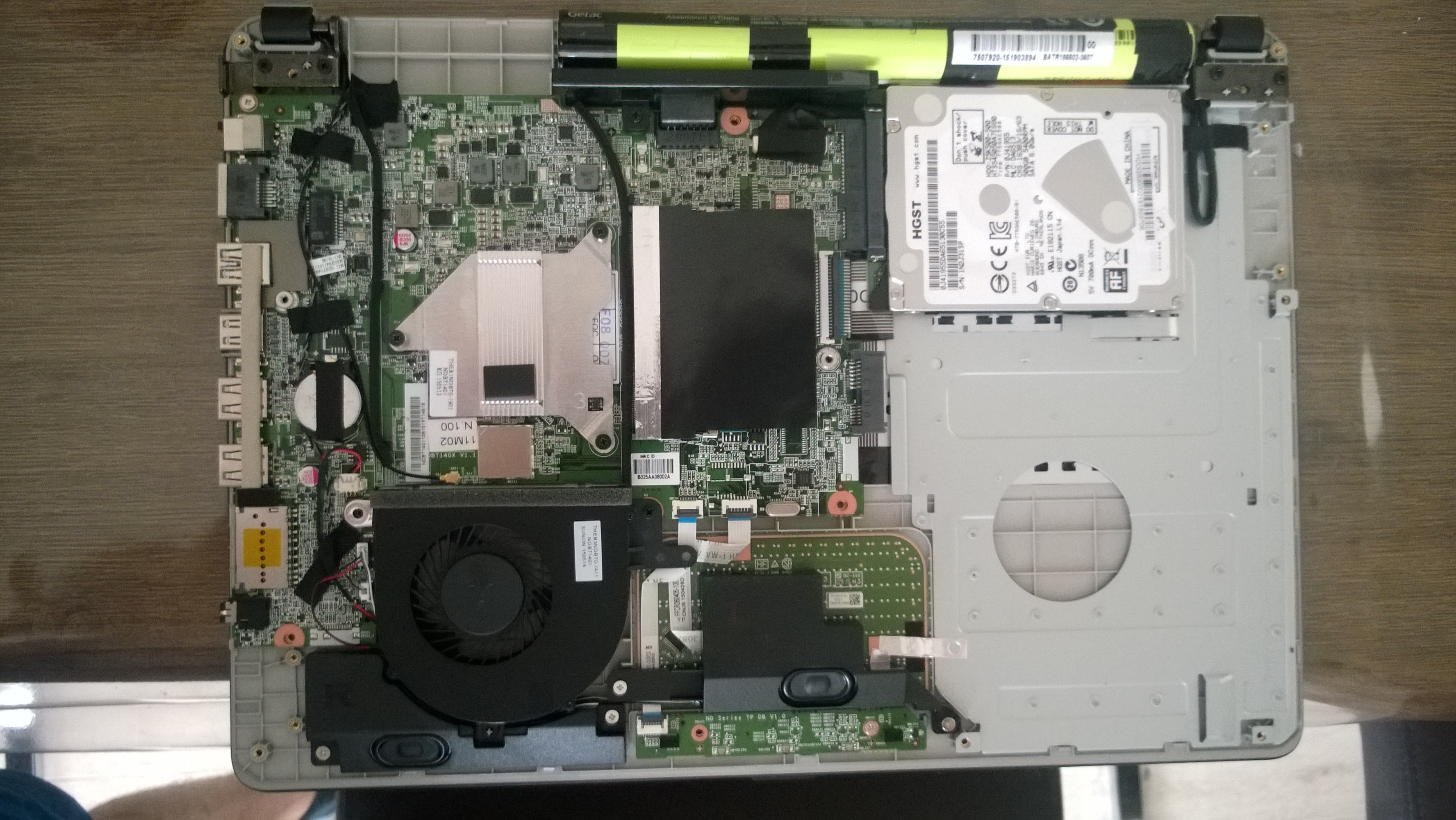

Auf den angehängten Bildern sieht man, dass nur ein RAM-Slot verfügbar ist. Hab mir deswegen gleich nen 8 GB Riegel bestellt. Falls es interessiert, ich hab den genommen: http://www.amazon.de/Crucial-CT102464BF160B-Arbeitsspeicher-204-polig-DDR3-RAM/dp/B006YG8X9Y/ref=sr_...
Hab auch gleich eine SSD (Samsung EVO)in den internen HDD-Schacht eingebaut und die HDD vorher drauf geklont. Habs nicht hinbekommen, dass die geklonte SSD vom äußeren Zusatzschacht bootet. Ist beim Bootvorgang immer auf die interne HDD gegangen auch wenn ich die äußere SSD gewählt hatte. Weiß nicht warum aber da die SSD nun intern ist gehts ohne Probleme.
Den Akku hab ich auch mal rausgemacht. Ist wie auf den Bild zu sehen "fest" verbaut. Kann aber mit dem öffnen nur einer Schraube bei geöffneten Gehäuse entfernt werden.

vermute mal, dass dein bestellter RAM-Riegel nicht funktioniert, hatte das gleiche Problem dank unfachmännischer Beratung im PC-Shop vor Ort. Auf dem Riegel müsste PC3L stehen, wie auf dem verbauten, bedeutet lowvoltage. Hatte das Glück einen kulanten Händler zu haben, der mir den Speicherriegel umtauschte.
