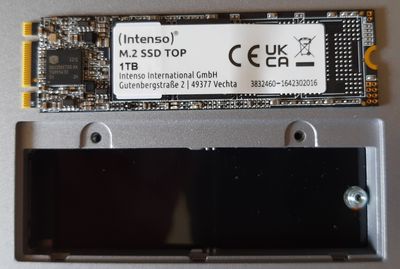

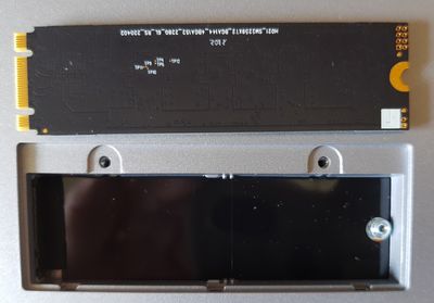

zunächst möchte ich wissen, ob dein Laptop jetzt mit der Intenso Interne M.2 SSD SATA III Top, 512 GB, 520 MB/sec läuft oder kämpfst du noch?
Auch ich habe mir die Intenso M.2 SSD SATA III Top geholt, allerdings die1 TB Version. Jetzt möchte ich wissen, wie ich die Karte einbauen muß?
a) Mit den Bauelementen sichtbar im Schacht oder
b) mit der Rückseite (schwarze Seite) sichtbar Bestückung sichtbarBestückung sichtbarRückseite des Speichers (schwarz sichtbar)Rückseite des Speichers (schwarz sichtbar)
Ich möchte vermeiden, daß es irgendwo einen Kurzschluß gibt, wenn die Karte falsch herum eingesetzt wird. Der 128 GB Systemspeicher ist nach meiner Abbildung b) verbaut.
Danke vorab für deine Info.
