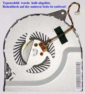

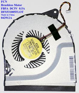

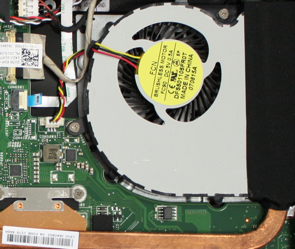

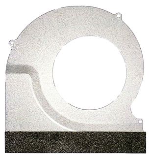

ich habe ein ähnliches Problem mit meinem Lüfter im MD99040 , P6816.
Den Lüfter habe ich schon geöffnet, jedoch bekomme ich diesen nicht auseinander. Der Lüftermotor sitzt so fest, das man schon mehr Gewalt ausüben müsste um diesen heraus zu bekommen. Das will ich jedoch nicht, weil es allem Anschein nach keine neue gibt.
Das steht auf dem Lüftertypenschild:
FCN
Brushless Motor
FB5A  DC5V  0.5A
DFS531005FLOT
Made in China
042912A
Jedoch sehe ich keine richtige Möglichkeit auch mal zu ölen, weil ich nicht in der nähe von der lagerung komme. WD40 möchte ich nicht probieren, da dies nicht lange halten wird und dann hat man die Restze vom WD40 am / im Lager.
Weiß jemand Rat, wo ich an einen neuen Lüfter rankomme oder gibt es nur die Möglichkeit mal mit Sinterlageröl und langer Nadel nen Tropfen in der Richtung Lager zu bbuchsieren?
forsbert
Nachricht 9 von 9
1.575 Aufrufe
Nachricht 9 von 9
1.575 Aufrufe
Vergessen hatte ich noch zu fragen, ob und wie man denn schonend den Motor aus dem Gehäude heraus bekommt. Habe dazu einige Bilder des Lüfters eingestellt
