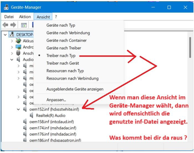

Zur Installation ist genau in deinem Treiberverzeichnis auch von der DAX3 die Rede. Also eine Version neuer.
Das gäbe dann einen Konflikt mit der Dolby App aus dem Microsoft  Store. Hatte diese denn jemals funktioniert?
Schau mal im Verzeichnis Program Files, ob es da den Eintrag Dolby mit den entspechenden Untereinträgen gibt.

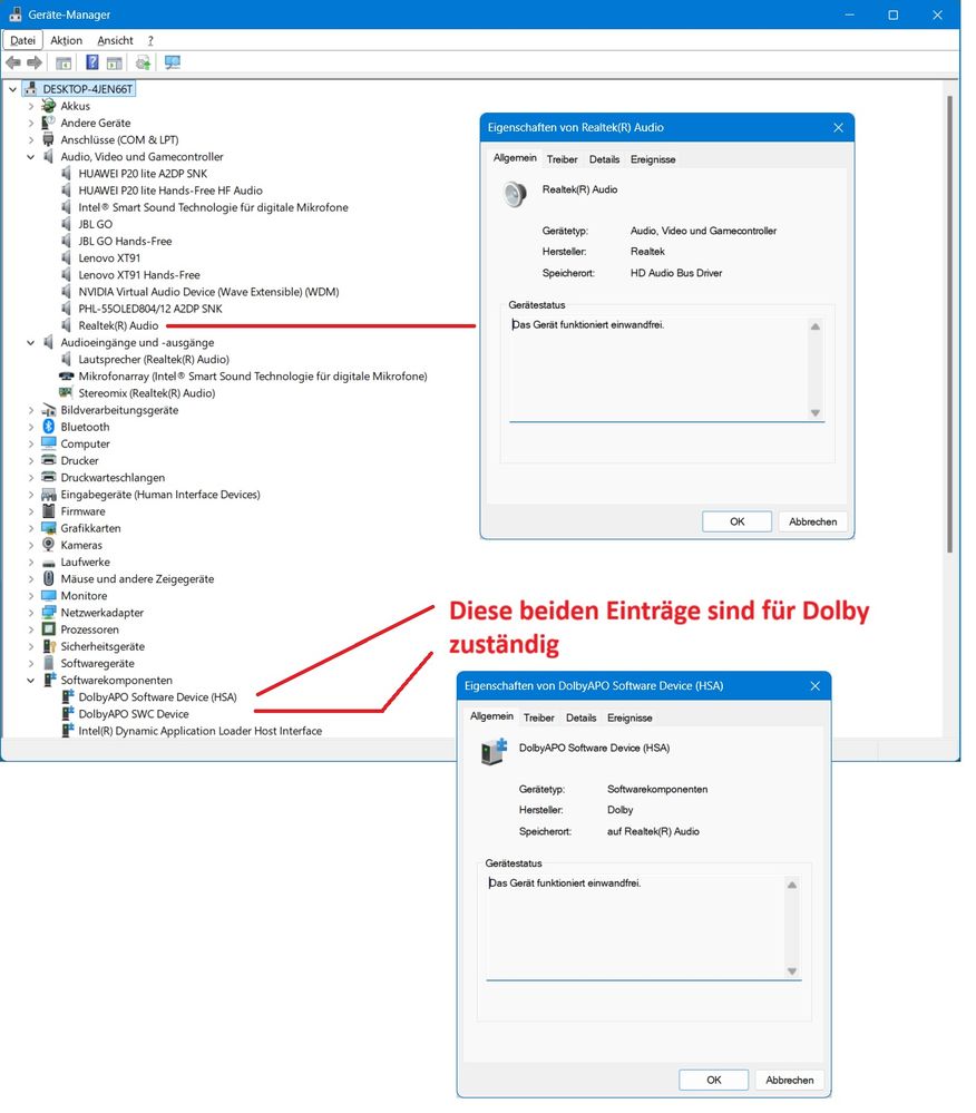

    Nun wurden auch die Dolby-Teiber
             "DolbyAPO Software Device (HSA)" und
             "DolbyAPO SWC Device"
     im Geräte-Manager unter Softwarekomponenten angelegt.

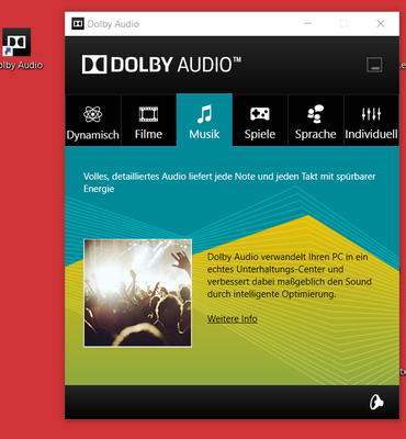

 2. Ich konnte nun auch Dolby-Audio aus dem MicrosoftStore ohne
      Fehlermeldung bzw. fehlende Dll's installieren.
Und alles ist wieder OK mit DolbyAudio.

 Zu deinem 152er OEM Eintrag, die Nummerierung variiert von Rechner zu Rechner. Bei meinem Rechner ist es die oem35.inf.
 Noch eine Frage: gibt es denn bei dir jetzt einen Dolby Eintrag im Geräte Manager? Wahrscheinlich eher nicht; bei meinem Rechner gibt es den trotz funktionierender Dolby Ausgabe nicht. Es ist wohl auf dem Realtek Audio Eintrag aufgepfroft, und nicht extra als Eintrag im GM zu sehen.
