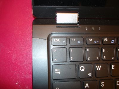

Auch ich hatte bei meinem E3221 einen Riß in der Oberschale, , der sich von der Netzteilbuchsenaussparung zur oberen Ecke des  Tastaturauschnittes hinzog.
Den wollte Medion erst nur auf Rechnung zum Preise von ca 112,21,-€ reparieren. Meine Hartnäckigkeit, der Verweis auf  Dokumentationsphotos und meine Bereitschaft signalisierend, das auch rechtlich anzufechten, brachte Medion zum Einlenken und ich bekam es ausnahmsweise, und nur auf Kulanz, sie fürchteten wohl Nachahmer, von Medion ohne Berechnung repariert. Siehe Foto, der Riß war anfangs nur ein Haarriß, bei fortgesetzter Benutzung bis das NB  zur Reparatur eingesand wurde, sah man die Zugkräfte am Riß beim Öffnen des Deckels arbeiten und ihn jeweils aufweiten.
E3221, SpontanrißE3221, Spontanriß
Ich hoffe die Rep-Anleitung von Hemonu mit den dünnen  Carbonfaserplatten  hilft dir auch weiter.
