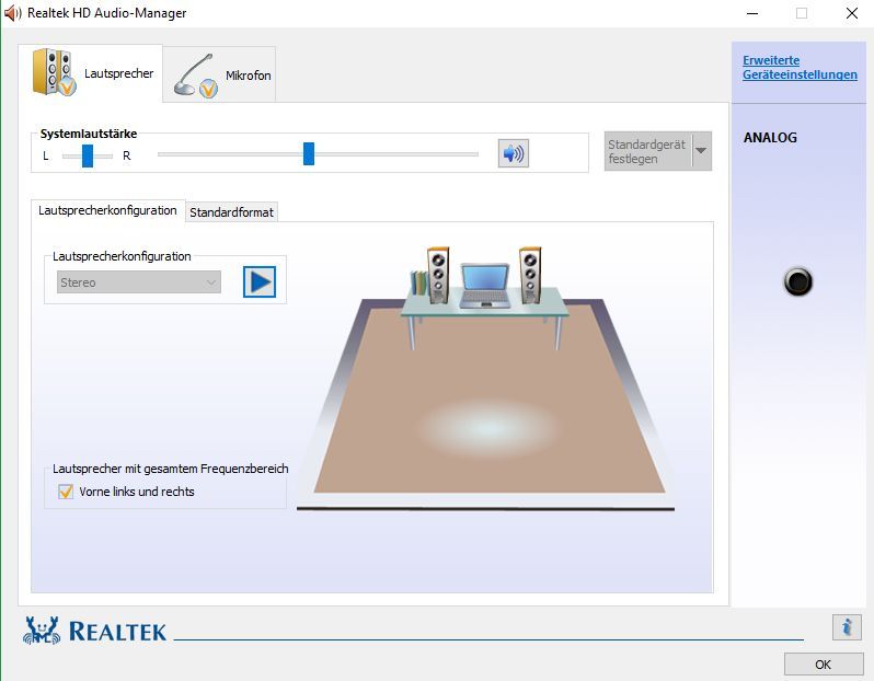

Dank Treiberupdate habe ich nun auch den Audiomanager, allerdings hier nur die Lautsprecher zur Auswahl.  Sobald der Kopfhörer eingesteckt wird, erkennt das Notebook dies zwar, aber im Audiomanager ändert sich nichts.
Was ich jedoch festgestellt habe, das trotz Stereo Anzeige und Ansteuerung der Lautsprecher nicht zwischen rechts und links unterschieden wird. Also ein Monosound.
Anbei das aktuelle Bild vom AudiomanagerRealtek Audio ManagerRealtek Audio Manager
