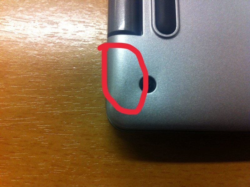

leider habe ich heute eine unschöne Entdeckung an meinem E2228T gemacht (MD60250, gekauft am 27.04.17, Gerät bereits wegen defektem Display gegen komplett neues Gerät ausgetauscht, erhalten Anfang Juni 2017).
Es bilden sich langsam Risse in der Nähe der Scharniere in Displaydeckel und Gehäuseboden:
Display-Deckel linksDisplay-Deckel links
Display-Deckel rechtsDisplay-Deckel rechts
Gehäuseboden linksGehäuseboden links
Gehäuseboden rechtsGehäuseboden rechts
Das Gerät ist keine 8 Monate alt, hat nicht einen Kratzer, ist nie zu Boden gefallen o.ä., wird von mir sorgsam in einer gepolsterten Notebook-Tasche und mit der originalen Tastatur-Display-Schutzauflage transportiert.
Ich vermute daher, dass die Kunststoff-Gehäuseteile der hohen Öffnungskraft des Displays auf Dauer nicht gewachsen sind und dieser Schaden zwangsläufig bei jedem Nutzer eines E222xT irgendwann eintreten wird.
Wie hier im Forum mehrfach zu lesen ist, möchte Medion wohl gern bei dieser Art von Problemen alle Schuld von sich weisen und weist auf falsche Handhabung hin:
z.B. Hier und Hier
Im Handbuch steht bewusst geschrieben, dass man das Display nur mittig aufklappen soll. Das ist mir klar und ich habe nie etwas anderes getan, aber wie soll ich das nachweisen?!  Das ganze impliziert womöglich zusätzlich, dass ich jeglichen Garantieanspruch auf das Gerät verliere, auch wenn es andere Fehler geben sollte, die nichts damit zu tun haben.
Daher bitte ich alle Nutzer eines E222xT-Gerätes, die das hier lesen, ihr Gerät auf diesen Schaden hin zu untersuchen, damit ein eventueller Serienfehler bzw. ein eventuelles Qualitätsproblem erkennbar wird.
Möglicherweise gestaltet sich dann ein Austausch einfacher. Momentan sehe ich persönlich eher keine Erfolgschancen bei Inanspruchnahme der Garantie.
Eine Äußerung seitens der Moderatoren hier bzw. Medion selbst zu dem Problem wäre angebracht.

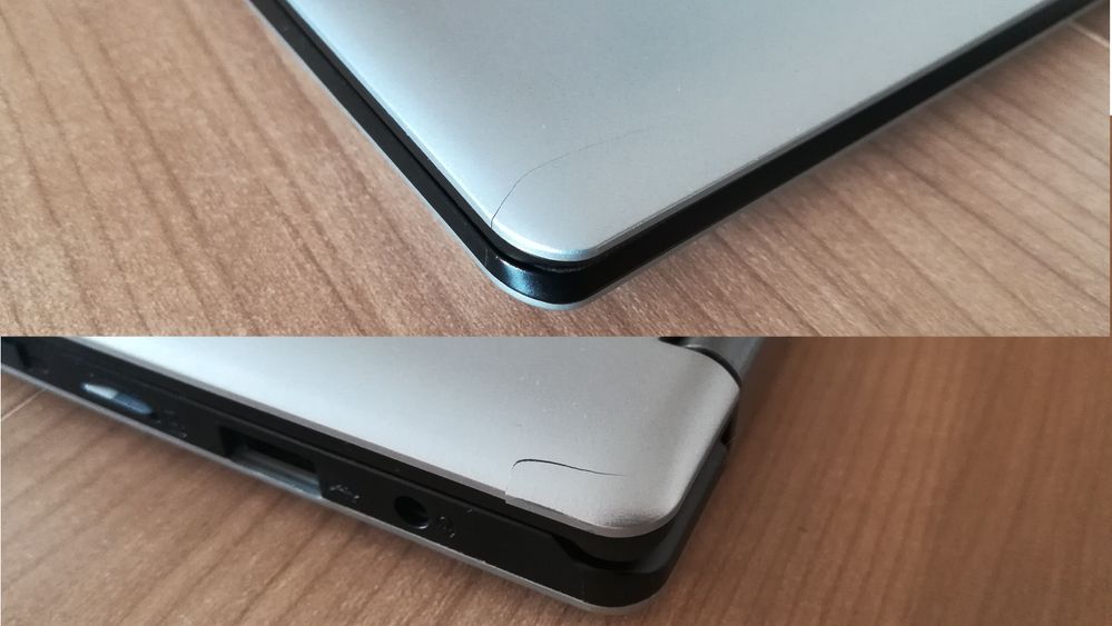

Mein Akoya E3216 weist ähnliche Risse, insbesondere am Scharnier auf. Das Gerät hatte ich im September 2017 gekauft und den Mangel leider erst 7 Monate nach Kaufdatum reklamiert. So erhielt ich vom Medion-Service die bekannte, pauschale Feststellung, dass der Schaden auf unsachgemäße Handhabung zurück zu führen sei. Eine Garantie-oder Gewährleistungsabwicklung sei deshalb nicht möglich. Für über 200 Euro könne man das Gerät aber reparieren. Natürlich reklamierte ich wiederholt, auch mit anwaltlicher Hilfe. Wie erwartet blieb Medion bei seiner Behauptung der unsachgemäßen Handhabung, was definitiv nicht der Fall war. Jetzt bleibt nur noch die Klage! Die Medion-Produkte sind gut, vor dem Service muss man allerdings warnen!

Hab exakt das gleiche Problem und meinen E 2228T, der genau wie deiner nie runter gefallen oder anderweitig unsanft behandelt wurde.
Außer den Haarrissen sind keinerlei Beschädigungen sichtbar - und so habe ich ihn am 30.11.2018 an den Medion-Service eingeschickt.
Das Ergebnis war eigentlich zu erwarten (zumindest nach Lektüre dieser Seite) Medion schreibt im Original:
"Ein Bauteil ist abgetrennt bzw. gebrochen.(Chassis).
Das Gehäuse Ihres Gerätes weist Schäden (Risse, Beulen, Absplitterungen,o. ä.) auf, die auf unsachgemäße
Behandlung des Gerätes zurückzuführensind. Eine kostenlose Reparatur im Rahmen der Garantie ist daher
nichtmöglich."
Schöner Textbaustein für Geräte die von Tisch gefallen sind 😉 jedoch für mein Gerät völlig unzutreffend.
Reparieren wollten sie für 65,21€ - wobei das eigentliche Ersatzteil lt.KVA gerade mal 14,74€ kostet.
Somit ist die 3-Jahres-Garantie die auf den Geräten im Aldi-Regal so schön groß leuchtet absolut für die Tonne.
Mein Akoya E6222 von 2012 hat bis heute nicht einen Riss und der wurde täglich genutzt im gegensatz zum deutlich neueren E2228T

Ich habe ebenfalls das Problem mit den Haarrissen an einem Medion Convertible. Ich habe das E3216 im September 2017 mit 3 Jahren Garantie bei Aldi Süd erworben.
Nach eignen Monaten sind mir eben auch diese Haarrisse aufgefallen.
Ich habe das Gerät ebenfalls immer sehr pfleglich behandelt und es hat bei mir nie große Einwirkung von außen erfahren. Ich bin der einzige Nutzer des Gerätes, deshalb kann ich einen Sturz oder äußere Einwirkung hundertprozentig ausschließen!
Ich habe diesen Beitrag hier gelesen uns mich auch an den Medion „Service“ mit den Informationen gewandt.
Darauf verwiesen dass laut Internetforen mehrere Benutzer dieser Geräte Probleme mit den Haarrissen haben. Zu dem teilte ich mit, dass ich mir 2018 ebenfalls ein weiteres Medion Laptop zugelegt habe.
Als Antwort bekam ich eben auch, dass das Gerät unsachgemäß benutzt worden wäre, und da es sich um einen Schaden mechanischer Art handeln würde, könnten Sie da nichts machen und ihrer Erfahrung nach würde sich eine kostenpflichtige Reparatur auch nicht lohnen.

Dann melde ich mich hier als Threadersteller noch einmal zurück. Seltsamerweise wurde ich über die ganzen neuen Beiträge nicht benachrichtigt, obwohl es eingestellt ist...egal.
Inzwischen sind bei meinem Gerät weitere Risse im Bereich des linken großen Fußes und am Rand an der unteren Gehäusehälfte hinzugekommen, alles wieder im Bereich der Scharniere. Die älteren, bestehenden Risse sind aber meines Erachtens nach nicht größer geworden, was dafür spricht, dass dort einfach zu große Spannungen im Material herrschen, wenn es geklappt wird und diese nun in Form von Rissenergie abgeleitet werden.
