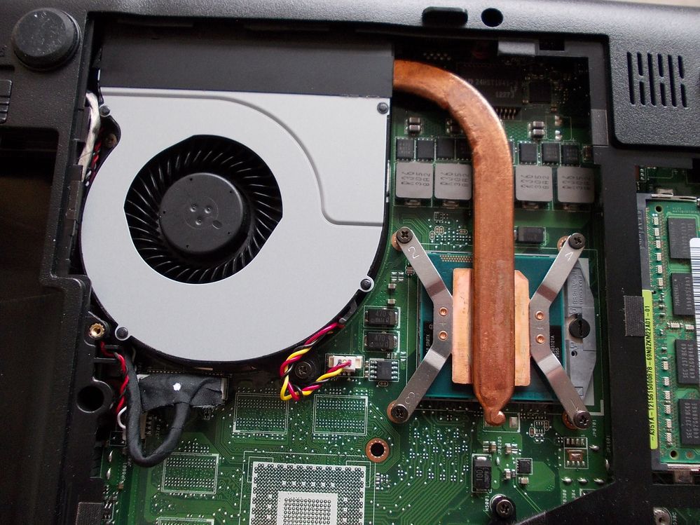

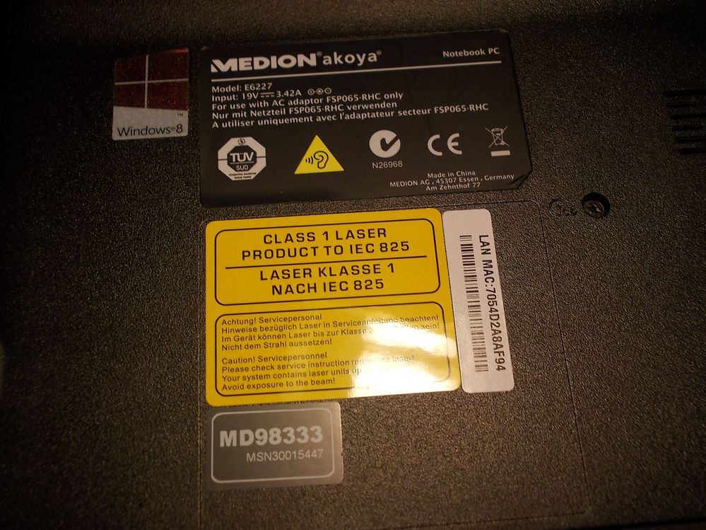

Model Nr. E6227MSN30015447  und MD98333

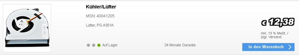

Auf der Ersatzteilseite von Medion für mein Notebook gibt es 2 Lüfter:
Den mit der Nr. MSN: 40041205 war eingebaut + diesen hatte ich neu bestellt + eingebaut.
Es gibt aber zum gleichen Preis den Lüfter mit Nr.  MSN: 40041186
Von diesem gibt es aber nur eine Zeichnung + dieser sieht m. E. anders aus als der eingebaut war bei Kauf!
Kann es sein ich muss den Lüfter mit der Nr.  MSN: 40041186 kaufen zum Test????
Anbei die Fotos von meinem Notebook wo ich keinen Hardware Schaden sehe + mögliche Ersatzteile?

Hallo @E6227ms30015447.
Bei der MSN 40041186 handelt es sich nur um einen Kühlkörper aus Aluminium.
Geräte können auch elektrisch kaputt gehen. Es muss nicht immer sichtbar ein Bauteil brennen, schmelzen, oder aufplatzen. Wenn beispielsweise irgendwo ein wichtiger Transistor o.ä. defekt ist, siehst du das nicht. Du merkst nur, dass irgend etwas plötzlich nicht mehr funktioniert.
Es muss also geklärt werden, sind beide Lüfter (original & gekauft) defekt, oder ist die Stromversorgung des Lüfters auf dem Mainboard defekt.
Hast du ein Multimeter? Liegt am Lüfteranschluss überhaupt Spannung an? Bitte zweimal (mit angeschlossenem und abgezogenem Lüfter) messen.
Falls auf dem Lüfter eine Betriebsspannung (5V oder 12V) angegeben ist und du über ein reglebares Netzteil verfügst, kannst du auch mal vorsichtig Spannung auf den Lüfter geben und schauen, ob er sich dreht.
Bitte poste auch mal ein Foto deines BIOS-Bildschirms, auf dem man alle Versionsnummern gut lesen kann. Ich prüfe dann gerne mal, ob ein BIOS zur Verfügung steht.
