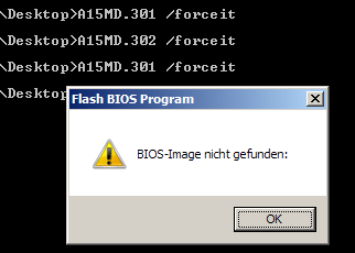

Jetzt kommt immer folgende Fehlermeldung:
"Es kann kein BIOS aktualisiert werden".
Habe es dann mit cmd und /forceit versucht (also cmd >C:\Desktop\A15MD.302.exe /forceit), da kommt dann aber immer folgende Fehlermeldung:
"BIOS-Image nicht gefunden:"
Was mache ich falsch? Bzw. kann ich das BIOS Update überhaupt auf dem P6631 bzw dem Pegatron A15HC Board installieren?

Endlich sehe ich dein CMD Bilder.
@auratan schrieb:
Einmal BIOS-Image nicht gefunden, einmal Aktualisierung nicht möglich. Übers anklicken kommt nur Aktualisierung nicht möglich.
Das wird nicht funktionieren können, da
1. der Parameter /forceit auf jeden Fall falsch ist.
2.sieht das ausserdem nach 2 Leerstellen zwischen der A15MD.301 und dem Parameter /JBC
/forceit aus. Das darf nur eine Leerstelle sein.
3. ausserdem soll man beim Bios Flash den vollständigen Namen angeben, mit der Erweiterung. Also A15MD.301.EXE
Versuche doch nochmal die gleiche Eingabe (du hast dich ja doch tatsächlich zum Verzeichnis Desktop durchgehangelt!), aber jetzt auf das Verzeichnis C:\Medion bezogen mit dem neu angegebenen und entpacktem Download.
Und dann am Prompt C:\Medion> A15MD.301.exe /JBC eingeben.
Bin mal gespannt.
Edit: Korrektur: /forceit statt /JBC

Hallo @auratan ,
in der Tat fragt die Bios-Update Routine des Herstellers das Vorhandensein einer Batterie völlig unabhängig vom angeschlossenen Netzteil ab und leider haben wir hier ohne Akku auch keine Handhabe, so leid es mir tut.
Major ToM
