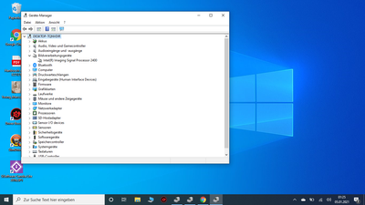

nachdem ich jetzt endlich Ton habe möchte ích auch gerne die Kamera ins laufen bekommen.
Ich weiß jetzt endlich wie man Sie einschaltet und entnehme einem ähnlichen Beitrag das es tatsächlich fast nicht an den Treibern liegen kann.
https://community.medion.com/t5/Notebook-Netbook/Webcamtreiber-Notebook-akoya-MD-98250-MSN-30010615/...
Im Gerätemanager steht weiterhin nix unter Cameras und unter Bildverarbeitung wird ein Imaging Signal Prozessor 2400 aufgeführt. Siehe sreenshot. Gehört der da überhaupt hin?

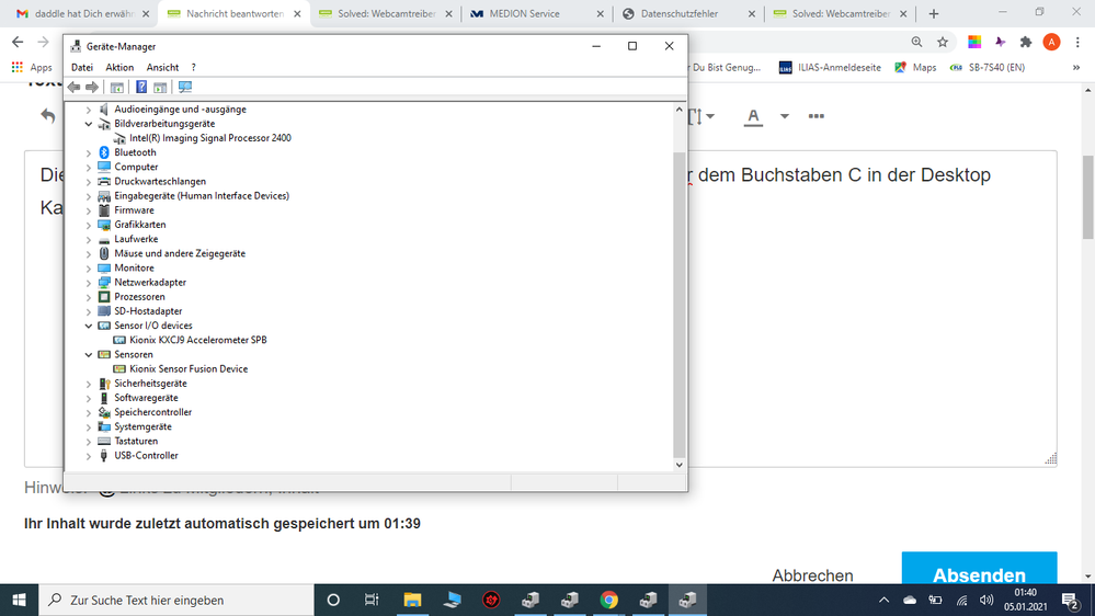

Die App YouCam unter Cyberlink habe ich natürlich gesucht. Aber auchunter dem Buchstaben C in der Desktop Kachel (=App) nichts gefunden.
Was mich auch noch irritiert ist der Kionix sensor unter sensen (siehe Anhang)
Ist da vielleicht was falsch hinterlegt?
Ich suche wirklich nach der Ursache und glaube noch an eine Lösun.. 🙂
Schöne Screenshot (17).pngGrüße

Hallo @Andreas1967.
Das P6622 (MD 98250) aus dem anderen Beitrag kannst du nicht mit deinem E2212T (MD 99720) vergleichen. Hierbei handelt es sich um komplett unterschiedliche Barebone-Hersteller und nicht jeder Hersteller verwendet einen Launchmanager.
Da ich das Gerät leider nicht zur Verfügung habe, kann ich auch nicht schauen, wie der Gerätemanager normalerweise aussehen müsste und wie sich die Cam normalerweise aktivieren lässt.
Du kannst aber hier im Forum mal E2212T in die Suchfunktion eingeben. Es gibt zahlreiche andere User, die auch dieses Gerät besitzen. Vielleicht ist ja jemand so nett einen Screenshot seines Gerätemanagers zur Verfügung zu stellen und zu beschreiben, wie man die Cam aktiviert.
