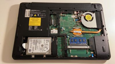

Hallo Medion Community,
ich würde gerne das o.g. Notebook aufrüsten.
Unternummer: 30018720
Ich habe mir das Handbuch heruntergeladen aber hier steht nichts über die wichtigen Spezifikationen die ich benötige.
Ist es korrekt das ich maximal 16 GB verbauen kann? Also 2x8GB mit DDR3L Ram 12800, da es im Moment nur 4 GB hat.
Gleichzeitig die Frage was ist die maximale GB-Größe für eine M2 Karte im System. Im Moment habe ich eine SATA von Transcend mit 64GB.
Danke für Eure Hilfe.

@SebastianH
Dein Notebook kannst Du bis 16 GB gesamt  mit 2x8 GB Ramriegel aufrüsten,   DDR3L SO-DIMM (PC3-12800 / 1600 MHz)
(1/2 covered; 16 GB max.)
Alle verkauften Geräte haben allerdings noch keine M2 zum Verkauf installiert, sondern nur HDDs von 500 - 1000GB. Aber wenn Du schon eine M2 SSD  installiert hast, dann ist es ja sicher dass dein MB einen M2 SATA Anschluss hat,
Dann solltest Du auf jeden Fall eine M2 SATA III mit 256 GB installieren können, vermutlich sogar 500 GB.
Wenn du eine solche Grösse kaufst, dann lass dir zusichern sie auch zurück geben zu können, falls sie nicht erkannt würde.
Im I-net gekauft hast Du ja eh 14-tägiges Rückgaberecht.
Und du kannst ruhig ein preiswertes Modell aussuchen, die Unterschiede zu den schnelleren bewegen sich wenn überhaupt nur im Millisekunden Bereich.
Schnellere würde wohl gar nicht vom Proc, Chipsatz und vom Memory ausgereizt werden können.

Ich möchte mal morgen einem Verwandten helfen.
Der hat in seinem Medion MD99560/30018720 auch nur einen 4GB-Riegel verbaut.
Könnte man da auch einen 8-GB-Riegel dazu stecken?
Dann liest man immer zum RAM, dass es DDR3L sein soll.
Die Angebote bei Amazon und Speicher.de haben aber da kein L dabei.
Bei Amazon ist das der hier dann, konkret für das Book beschrieben.
Genau so ist das bei ihm auch aber auf dem Bild vom Innenbereich des Notebooks ist der Steckplatz für eine M2 zu sehen, gleich rechts neben der S-ATA 1TB-HDD.
Kann man den belegen mit einer M2-SSD S-ATA oder ist der Steckplatz nur Makulatur?
Ich habe noch eine M2-SSD S-ATA 256 GB, die ich vor Jahren, als ich mein ACER-Notebook gekauft habe, gegen eine 500 GB-M2 S-ATA getauscht hatte.
Dringend Antwort benötigt, da ich den Speicherriegel noch heute beschaffen muss und morgen Früh 180 km bis zu meinem Verwandten habe.
Danke schon mal vorab.
Gruß, Wolfgang

@BigWoelfi
Dein Bild ist noch nicht freigegeben. Für das Ram gilt das Gleiche wie vom vorher von mir genanntem. Das L steht für LowVoltage = 1,35 Volt.
Wenn Du eine SATA M2 hast, dannn probiere sie doch einfach aus. Wenn die im Port hochstehenden Leisten im Bereich der B und M Keys in der M2 SSD Kontaktleiste das bei deiner M2 SATA nicht verhindern; die meisten M2 SATA  SSDs haben einen B+ M Key.

Rückmeldung:
Super geklappt.
War das Notebook vorher zum Einschlafen langsam, startet es jetzt mit 8 GB RAM und der SSD richtig durch.
Mein Enkel ist super glücklich. 😉
