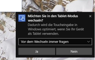

ich hatte ebenfalls das Problem, dass beim 360° umklappen der Bildschirm schwarz wurde. (Energiespar-) Einstellungen hatten hierauf keinen Einfluss. Ich hatte daraufhin mit dem Medion Support telefoniert und mir wurde eine Rücksendung empfohlen. Das habe ich dann auch gemacht. Daraufhin bekam ich das Laptop mit einem getauschten Mainboard zurück. Leider war das aufgespielte Windows Image fehlerhaft und ich konnte das Laptop nicht zurücksetzen. Dann habe ich das Laptop nochmals zur Reparatur geschickt. Dann kam es zurück und zumindest die Windows Installation war funktional.
Auch der Bildschirm wurde nicht mehr schwarz, wenn ich das Gerät komplett umklappte. Allerdings funktioniert nun der Energiesparmodus beim Zuklappen nicht mehr. Also somit gerade "verkehrt herum". Beim zuklappen kommt nun die Meldung welche eigentlich nur beim "umklappen" Sinn macht. Ich werde gefragt, ob ich in den Tablet Modus wechseln möchte.
Das nervt. Ich habe hier keine Lösung bis dato gefunden. Entweder ich finde mich nun damit ab, dass ich den Ruhezustand beim Zuklappen nicht aktivieren kann oder ich schicke das Laptop nun zum 3. mal ein.
Hallo @Goerni
Wie sieht man denn die Meldung, wenn das Notebook zugeklappt ist? Mach mal bitte ein Srceenshot davon.

Hallo Raymond,
die Meldung "Möchten Sie in den Tablet Modus wechseln" erscheint, sobald der Laptop zugeklappt wird. Zum einen sieht man das Leuchten des Screens durch den Spalt auch im zusammengeklappten Modus und die Meldung sieht mann dann, wenn man den Laptop wieder langsam aufklappt. Die Meldung bleibt noch ungefähr 10 Sekunden stehen, bevor sie verschwindet.
