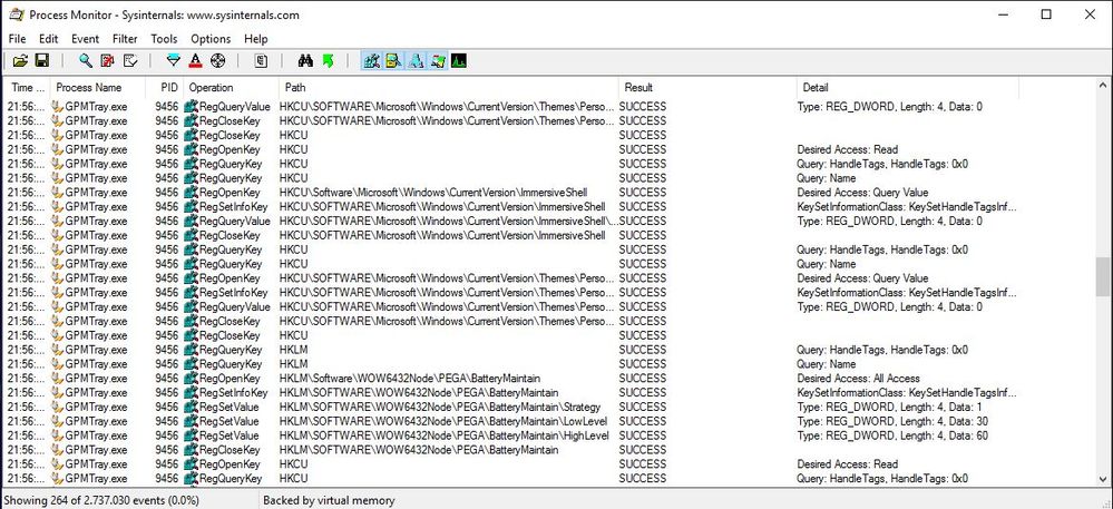

Bei meinem Notebook hatte ich das gleiche Problem. Es fehlen Schreibrechte in der Registrierung.
Fehlermeldung beim Wechsel in manuellFehlermeldung beim Wechsel in manuellGPMTray2.JPG
Der Schlüssel liegt bei mir unter
HKLM\Software\WOW6432Node\PEGA\BatteryMaintain
hier muss dem Benutzer Vollzugriff in der Registrierung gewährt werden daß es klappt.

Hallo NM,
trotz Vollzugriff bleiben die von mir erstellten Werte nicht dauerhaft erhalten. Stelle ich die Werte im GPMTray z.B. auf „Beginne Ladezyklus bei einem Batteriestand von unter 20“ und „Beende Ladezyklus bei einem Batteriestand von über 80“, so bleiben diese beim nächsten Neustart erhalten. Nach dem darauffolgenden Neustart sind die Werte wieder bei 10 bzw. 60 und die Batterie lädt automatisch (Standard). Gleiches passiert, wenn ich in der Registry die REG_DWORD-Werte für HighLevel, LowLevel und Strategy ändere. Habe ich etwas übersehen bzw. hast Du einen Tipp für mich?
Mein Gerät ist ein AKOYA P6647 (MD 98571) mit Win10/64bit.
