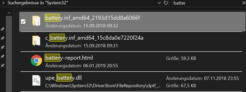

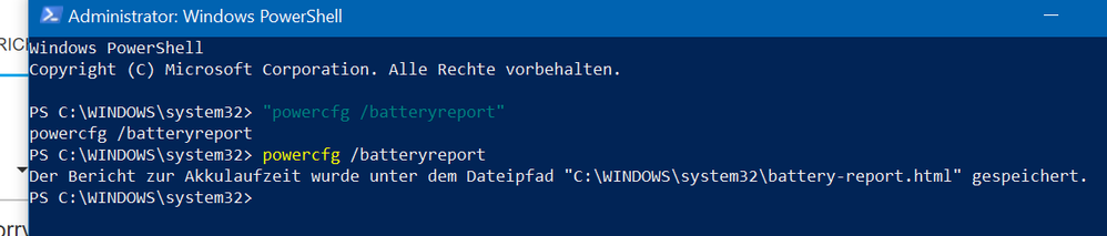

Ansonsten den Befehl powercfg /batteryreport  in PowerShell mit Administratorrechten eingeben.
Dann in System32 nach einer Datei Battery-Report.html suchen

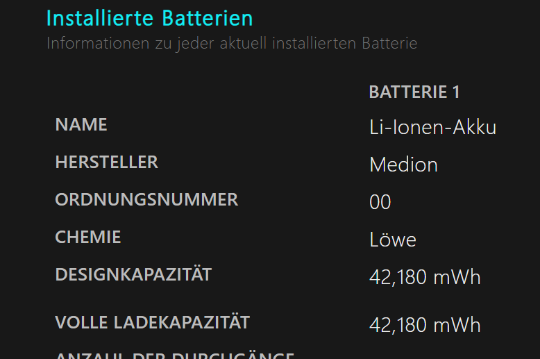

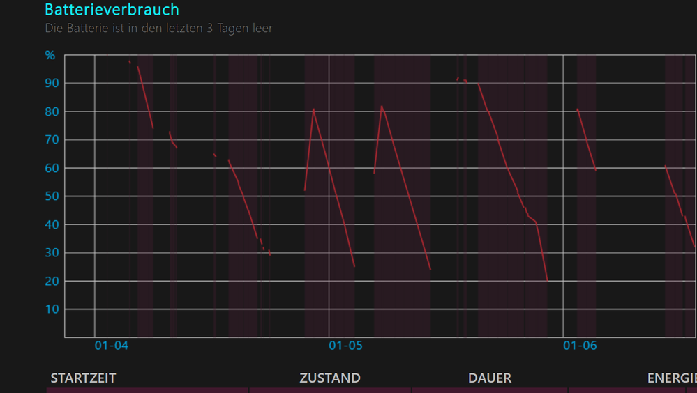

Dann siehst du die Kapazität als file:///C:/Windows/System32/battery-report.html und weiter unten noch die Batteriezustände der letzten drei Tage

batt.PNGund noch weiter Infos
