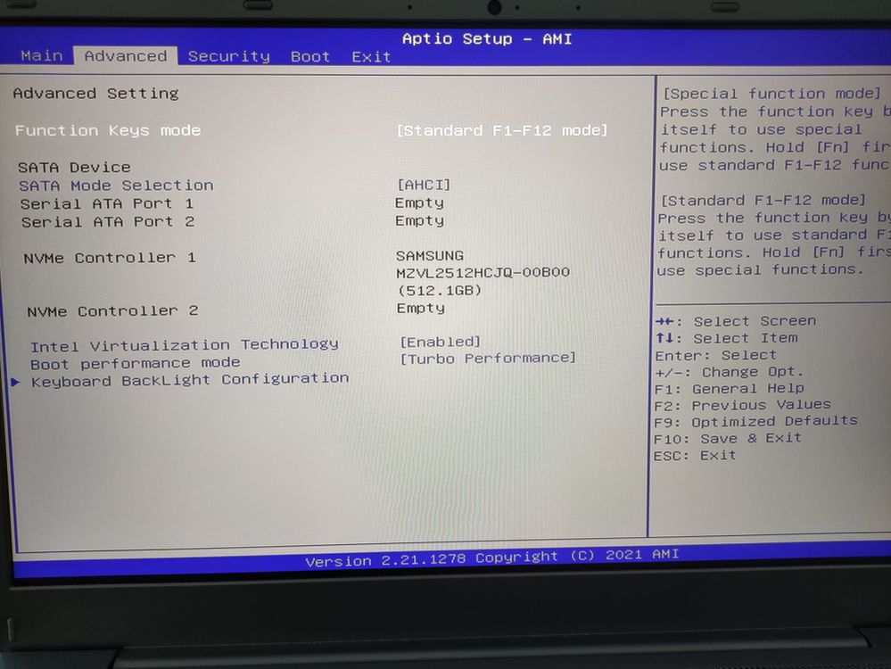

Ich habe gerade ins BIOS geschaut und da wird beim zweiten Steckplatz von NVMe gesprochen. SATA kennt kein NVMe.

Moin @Peter_E
ich weiß was du meinst:
leider habe ich keine PCIe oder SATA zur Hand sonst hätte ich die in mein MD16401 ausprobiert.
