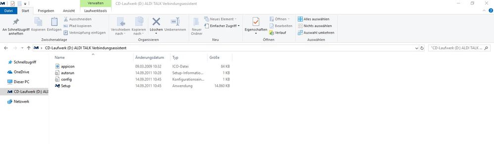

Anmerkung 2019-01-19 123144.jpgVielen Dank für die Antwort,
welche Datei soll ich explizit löschen?Verlegener Smiley

@vinnie01
So wie das aussieht ist das doch das in den Webstick integrierte CD-Laufwerk (logisch, nicht als Hardware). Das sind die Dateien deiner orig. Installation, die du ja wieder neu installieren willst.
Du musst in Windows das Aldi-Talk Programm finden und deinstallieren, evtl. unter Programme und Funktionen.; wenn du dann nach Neustart den Stick wieder ansteckst, wird die alte Version vom Aldi-Talk Stick wieder installiert.

Vielen dank! Es hat geholfen :-)!!! Endlich!
