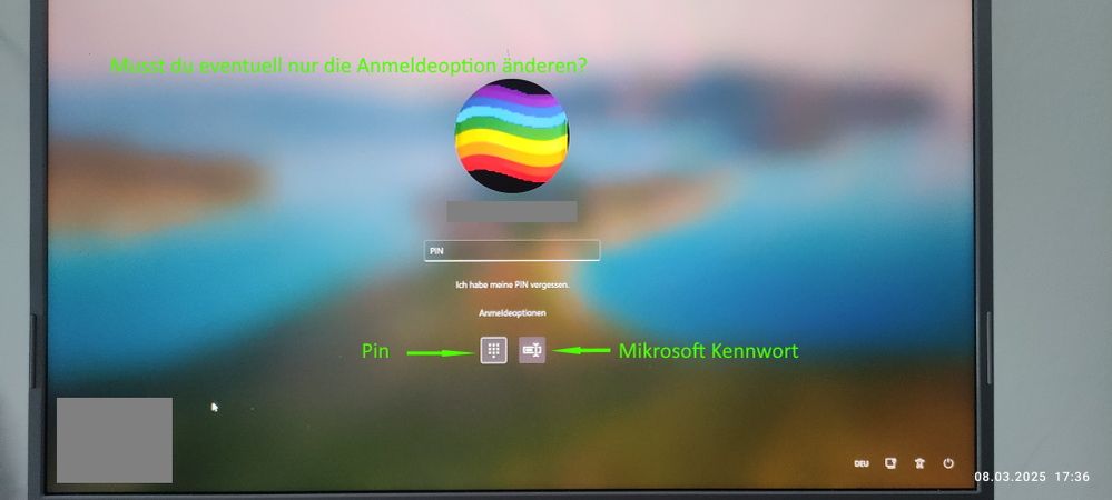

Edit: anmeldung.jpg

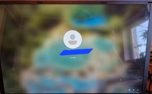

Meine Anmeldeseite sieht wie folgt aus:WhatsApp Image 2025-03-10 at 08.20.42.jpeg
Unter dem blauen Balken steht der Benutzername. Es gibt keine Möglichkeit irgendwo eine PIN oder Passwort einzugeben

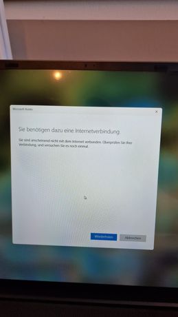

Klicke ich auf Anmelden, erscheint folgende Anzeige: WhatsApp Image 2025-03-10 at 08.20.43.jpeg

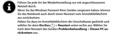

Deinen Tipp mit dem PC zurücksetzen würde ich gerne befolgen, allerdings werde ich dann aufgefordert einen Wiederherstellungsschlüssel einzugeben (wenn ich meine Einstellungen behalten möchte) - den ich nicht habe, weil ich das Gerät unter meinem Microsoft Konto noch nicht registriert habe :-(.
Hier komme ich leider auch nicht weiter...WhatsApp Image 2025-03-10 at 08.32.47.jpeg
